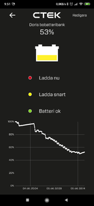

Jag är väl en av dem som inte varit nöjd med mina 3st Biltema agm 95Ah.
Bytte ut dem i somras efter 2,5 säsonger, mot 2st. Exide agm 95Ah.
Så här såg det ut förra helgen fricamping, som kallast -6C på natten, stigande kurva är när vi kör med husbilen, sjunkande kurva när vi stannat för natten, en Truma + min cpap igång på natten, nätt å jämt jag klarar att inte "misshandla" bobatterierna.
Mina 3 Biltema hade inte klarat detta tyvärr.
Visa bilaga 181129
Hur mycket effekt tar din CPAP ?
