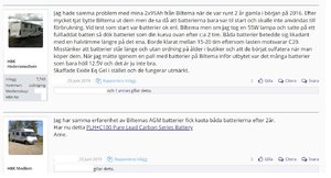

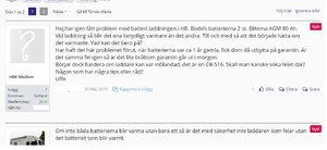

Skälet är att jag läst i olika FB-grupper och här på Husbilsklubben om batterier som bara håller ett par år, och då är Biltemas kraftigt överrepresenterat.
Jag sökte efter "Batteri Biltema" här på Husbilsklubben och fick flera träffar. Jag bifogar 2 exempel nedan.

Västkustcamparen. Visst, vi väljer alla olika, inga problem med det. Samtidigt är det bra med relevant information. Den test du hänvisar till gäller startbatterier i sträng kyla. Omdömet om Biltema är då ”
Bra startförmåga men sämre kapacitet. Hög vattenförbrukning.Billigast.”
Det är väl ett utmärkt resultat för ett startbatteri a 799:-, allt enligt testen. De Biltema batterier som många är nöjda med är ofta Biltema 95Ah AGM. Det är ju en helt annan typ av batteri, pris 1959:- med fyra års garanti.
Viktigast för alla batterier är nog ändå skötseln. Man kan ju dra sönder även de bästa batterier med några kraftiga djupurladdningar...
