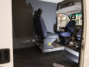

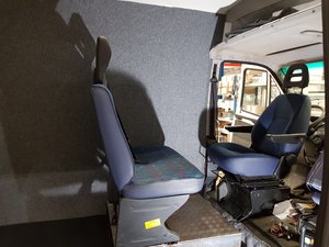

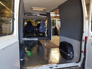

Jag funderar på ditt baksäte. Nog för att det går att få plats med ett bord, men blir det inte lite väl lite benutymme?
Ducato Affe
211
Alvesta
27245
Hej! O tack!
Mitt bygge är ett rent budgetbygge, annars hade jag köpt van av nyare modell o 6m lång!
Din fundering är befogad, jag har mätt på det, flyttade konsolen ca 8cm bakåt, så nu har jag ca 35-40cm imellan säterna, då med förarstolen i sitt bakre läge, bordet ska bli justerbart mellan säterna för flexibiliteten!
Tilläggas ska att jag är bara 165cm lång o ska åka med mina barn, så för Smurf familjen funkar det bra!
Skulle kunna ha konsolen längre bak, men min plan är att ha toa i mellan sätet o sängen (140) bak, nu har jag ca 90cm kvar till toabredd!! Skulle haft en 6m buss... min är 5,60m..mitt baksäte är höjt i främre golvfästet ca 2cm för att ryggen ska luta bakåt så det blir bekvämt, inte sitta helt upprätt!!

Tja, man får ju anpassa sig till vad man bygga helt enkelt. Allt är ju ett evigt kompromissande.
Med barn går det ju bra, och skulle familjen växa och man är två vuxna så får man väl helt enkelt sitta på samma sida.

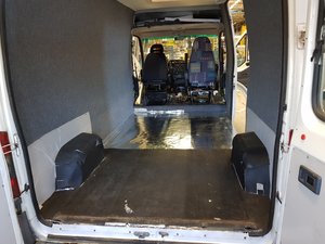

Allt i en mindre plåtis blir en kompromiss någonstans, sängbredd/sänglängd,takhöjd,toa bredd!!
Tror det blir ok för längre än Smurfar med, när jag sitter i baksätet/framstolen så når inte mina fötter ner till golvet under där bordet ska vara, med en längd på ca 175-185cm borde få fötterna på golvet o då finns det ju ca 35cm mellan säterna!

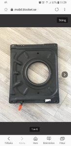

Merca Affe: tack, är ju min 3:e husbil, den första en Reimo högtak vw buss m Golf 1,6 Diesel, den var det ju lite pyssel med!!
Men några minor har man gått på..haha snurrsitsen jag köpte.till Ducaton höjde ju stolen typ 4cm, inte bra för mej!!
Kör med tårna, hälen i luften, så jag måste kapa stolsramen o svetsa på den på den gamla som var höj o sänkbar, dessutom ca 4cm lägre från början!!
