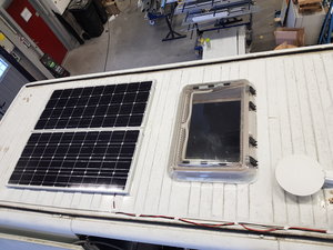

Jag har beställt 200W Solceller och tänkte köra med Biltemas 95ah.

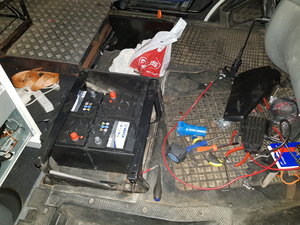

Det är ju det skiljerelät till för. Det är ju bara till för att generatorn skall ladda bodelsbatterierna,inte åt andra hållet men jag gar ett skiljerelä liggande som gör att bilens batteri laddas via laddaren i bilen

Et spenningsstyrt rele skulle ikke lage problemer, selv et D+ styrt klarer dette bra. Men om en styrer med signal fra tenningslåsen så får en problem.
Japp, det var det jag menade. Jagförutsatte att det var spänningsstyrt eftersom jag själv har det. Men så kanske inte är fallet med biltemas. Är båda batterierna inkopplade vid start behövs en grov kabel som den mellan startbatteri o startmotor
19.557
Det skillerelet jeg så på hos biltema var spenningsstyrt - begge veier! Eneste mulighet for strømras er om startbatteri er nesten slutt og bobatteri fullt samtidig som solpanelet lader begge når en starter motoren.

Knut: Det stämmer, det är spänningstyrt relä!
Förstår vad du menar, får väl ta risken med Biltema relät, har satt brytare från startbateriet så att det ska gå att stänga av start batteriet!
Tiden får visa om det är problem med Biltema relä, då får jag i så fall byta det!
19.557
Enkelt: sett inn en sikring ved både bo og bilbatteri, så stor at kabelen ikke blir for varm om det går et strømras. Sannsynlighet for et strømras er ekstremt liten, det skal stor spenningsforskjell på de to batteriene til for å få det til. Mitt eksempel med solar vil kun forekomme om bilbatteriet har mistet en celle hvis lengden på kabling er liten nok.
Men på den andre siden så er disse sikringene noe som gjerne ryker en skjelden gang ved første bruk etter vinterlagring uten ladning (tømt bobatteri og sikring som i praksis er litt liten). Jeg ville valgt en verdi mellom 50 og 100 A. 100 er i overkant og 50 er litt lite.

En säkring blir det imellan start o bodelsbatteri!
Får utvärdera hur Biltemas relä funkar!! Just nu är det budgeten som styr prioriteringen!!
Är Biltemas relä sämre än andra?? Förstår att det inte är Top of the line för 300kr, men bör funka för det dom utger att det ska!!
