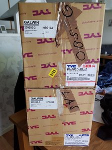

Veckans fynd!! Haha..
Min ena strålkastares automatiska höjdjustering hade gått sönder inuti lyktan, fick ställa lyset sen trycka i en trasa för att den skulle hålla inställningen!!
Hittade en höger o vänster på Tradera nya i kartong, fick ge 300kr för båda inkl frakt, nypriset i Tyskland var 970kr/st dyrare här antar jag!!
Ibland får man ha lite tur!!
