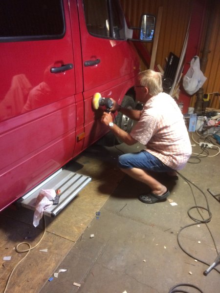

Det du säger styrker bara att du inte har någon som helst erfarenhet av hur effektivt Abralon fungerar. Naturligtvis skall man maskinpolera & detta i flera steg. Om man ger sig på ett sådant här arbete så förutsätter jag att man gör det seriöst & noga. Till priset 4500-5000:- för polering och vaxning av bilen får man nog lägga på några 1000-lappar om man skall ha lackbehandling också. Så min egen åsikt är att helt klart är detta "ett gör det själv-arbete" som man klarar själv. Om man sedan väljer att lackbehandla i stället för vaxning är väl en kostnadsfråga om hur mycket pengar man kan & vill lägga ut för detta.
Jag skulle nog snarare vilja säga att du antagligen inte har någon som helst erfarenhet av att polera bilar som är nedgångna i lacken. Det är ganska stor skillnad mot att polera båtar om resultatet skall bli bra.

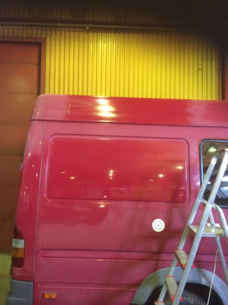

Visa bilaga 154497 Visa bilaga 154498
Undra hur mycket jobb en firma gör för 5000:- ?
Ett alternativ är att låta den gamla bilen vara som den är....
Ytterligare en kommentar om bilden så är bilen precis utkörd över tre års i garaget med allt bygge och träarbete. Helt otvättad ens när jag köpte den
Fick tips om att gnida in kokt linolja på plastdetaljerna. Gjorde ett litet prov för två år swdan på höger bakskärm och lite på kofångaren fram
Det ser bra ut till att börja med men linolja gulnar och flagnar så småningom under ljusets inverkan, och då blir det inte snyggt längre, dessutom svårt, nästan omöjligt att få bort.

men om jag lämnar bort bilen undrar jag hur ska en riktig polering utföras?
Vad skall jag ställa för krav så jag inte köper (om,om,om) grisen i säcken

Inte skall du stå och slita så för hand! Har du möjligen en excenterroterande slipmaskin Typ BOSCH PEX 125? I sådant fall köp ett par skumplastrondeller till den, och försök att få tag i lite proffsrubbing som är medelgrov, t.ex. 3M 09375 eller motsvarande.
Polera sedan bilen i överlappande fält 1/2x 1/2m tills du känner att du fått samma färg överallt, jämför gärna färgen inuti någonstans där den inte blivit blekt. Röda bilar blir rosa när dom oxiderar, så när det rosa försvinner börjar du komma rätt. Du skall bara polera i skugga och där det är svalt annars torkar rubbingen och du får ett h-vete att få bort det. tvätta rondellen ofta, och krama ur ordentligt. Med en sådan här maskin kan man nästan inte misslyckas, det tar längre tid, men du riskerar knappast att gå igenom lacken på kanter som är ganska lätt gjort när du kör med en roterande maskin. När sedan bilen är röd och grann kan man efterpolera med polish, och sedan försegla med vax eller som jag föredrar lackförsegling. Vax håller i bästa fall några månader, lackförsegling några år.

Kompisen använde alltid autosol först,sen polish. Fick låna excentermaskin av garageägaren.Går sakta men jag tar en bit i taget. Får väl göra det bättre nästa år när jag inte har något kvar att göra med bilen. Nu inkoppling av värmefolien under golvet. Plocka ur bilen på allt man använt under snart tre år. Får se om jag kan ta en provtur senare i år. Allt verkar fungera så jag är ganska nöjd :)

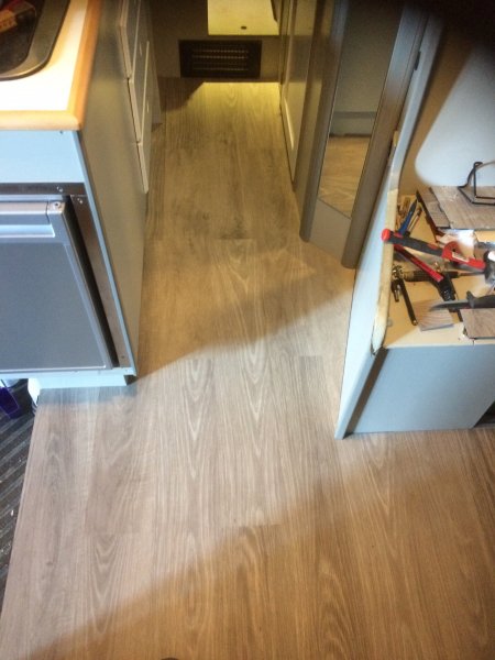

Snart klar med monteringe av en PDQ farthållare i bilen efter många diskussioner med leverantör och Mercedes support. Se tråd om att ta ut hastighetspuls till farthållare.
I samband med detta passade jag på att montera bort ett gammalt larm i bilen. Fungerade inte och nyckel el dosa fattades. Hoppas bilen startar efteråt för det var säkert 20 kablar draget lite här o var. Monterat bordet helt klart och monterat det nyklädda taket. I veckan kommer Boander och klär väggarna i sovdelen klart. Köpt en mätare som varnar om det är för mycket avgaser i bilen, skall också montera gasollarmet. Sen vet jag inte vad jag mer hittar på :)
