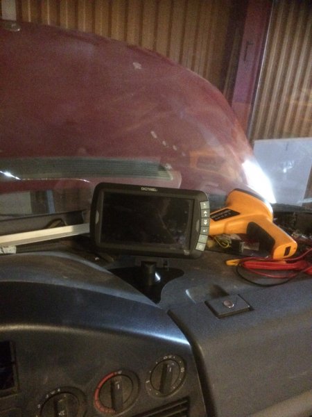

Problemet med att ha kameran högt vilket jag har är att vinkeln nedåt tar bort en del av räckvidden bakåt och även om man får en bättre översikt så känns det inte bra. borde flytta den men har ju redan två hål som då ska pluggas. Jag kopplade min så att den går på när strömmen är på bak och eftersom det är wifi trådlöst så kopplar den upp sej hela tiden så jag måste ta bort appen till den eftersom den stör sedan stör den wifi överallt på den kanalen, går långt kan sitta i vardagsrummet och se ut bakom husbilen där den är parkerad. Den ska ju vara kopplad till backljuslampan men det blev aldrig av. Så den används inte och det vet en portugisisk tall om också när jag körde på den, skaplig smäll men inga skador på bilen en vanlig husbil hade fått åka till verkstaden.

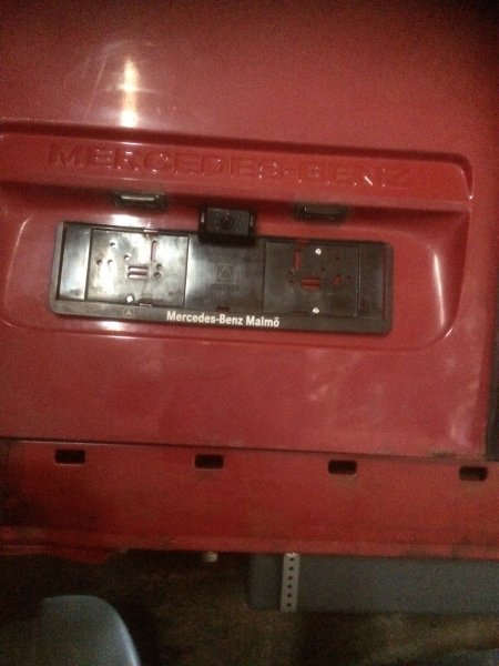

Fick två kameror med i paketet. Satte nere over nummerplåten och
tillfälligt placerade över bakdörrarna men precis som Bengtic nämnde så fick jag ingen översikt precis bakom bilen 1,5m fastän den lutades så mycket det gick.
Så placeringen blev som bilden ovan visar
Har haft ljudsensorer men ofta är ju ljudet väl sent. Vill gärna ha lite uppsikt hur det ser ut bakom bilen i förväg. Plötsligt kan nån komma och ställa sig bakom
Vad är det som hindrar att du använder båda kamerorna? Jag antar att du har 2 kameraingångar på displayen eftersom du fick med 2 kameror.
Ja, så har jag. Den ena är "backspegel" & den andra är backamera. Skillnaden blir att jag har båda däruppe. Jag modifierade ena fästet för att kunna rikta det mera neråt.
