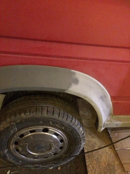

Ytterligare en kommentar om bilden så är bilen precis utkörd över tre års i garaget med allt bygge och träarbete. Helt otvättad ens när jag köpte den
Fick tips om att gnida in kokt linolja på plastdetaljerna. Gjorde ett litet prov för två år swdan på höger bakskärm och lite på kofångaren fram
