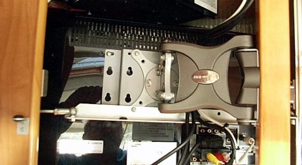

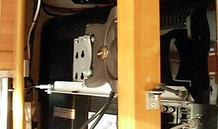

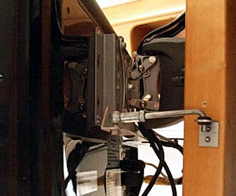

Nog inte så enkelt alla gånger, kräver oftast en del tankearbete innan man själv är någotsånär nöjd. Dessutom om det funkar på en bil behöver det inte vara nån höjdare i en annan bil
För egen del använder jag skåpet för "tjock-TV:n" och kunde få in en 23" TV om den parkerades lite på snedden.
Satte in en extra fykantsstolpe med vrid och vinklingsbart TV-fäste. Fäste en aluminiumvinkel på TV:ns baksida och i ändarna sattes 2 st ledbara "haspar" som använd för att låsa TV:n under färd. (detta kan ske både då TV:n används eller är parkerad i skåpet.)
TV:n sticker visserligen ut lite vid bruk men detta stör ej.
Bild 1 och 2 visar TV:N i skåpet och den tredje vid bruk.
