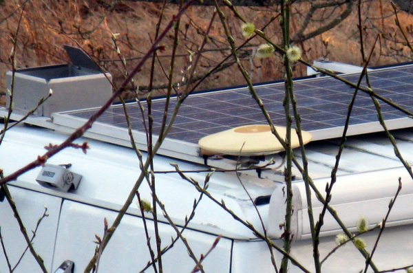

Jag har sysslat med "rörligt friluftsliv" i hela mitt liv, både på sjön och på land, men jag har aldrig haft någon längtan efter TV-tittande i samband med sådana aktiviteter. Nu har jag emellertid införskaffat en liten DVD-grunka med TV-funktion, men ska jag få in några kanaler överhuvudtaget så måste jag befinna mig väldigt nära en sändare. Annars är det heldött.
Jag har en gammal antenn på taket + en antennförstärkare som drivs med 12V. Se bild!
Är det möjligen så att denna antenn är antik och inte fungerar med dagens DVB-T-teknik? Det finns säkert någon här som känner igen just den här antenntypen och kan råda mig i det här ämnet.
Förhoppningsfull Jappe

Vet du hur gammal den är? Om den är äldre än ca 5 år är det bara att byta, tidigare var alla analoga.

Montreal, jag tror den är bortåt 10 år gammal, så jag byter väl då! Jag misstänkte att den är för gammal. Tack för hjälpen!

Nu har jag varit hos Kjell & Company i Uddevalla och köpt en Triax UFO 100 och då ramlade det in kanaler! SVT1 och 2 lyser dock med sin frånvaro vilket jag tycker är konstigt. Har bara provat hemmavid dock och det stället är känt för sina dåliga mottagningsförhållanden.
