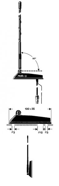

Har haft Televes SuperNova i många år men när vi köpte denna bilen i somras satt en Bosch-antenn monterad. Ett litet oansenligt gummispröt. Handlaren påstod att den var riktigt skaplig i de flesta situationer. Eftersom jag aldrig kommit på honom med osanning, trots många års erfarenhet :), testade jag antennen. Hittills har den varit riktigt bra. Har gett oss bra bild på ett 10-tal olika platser. Inte minst inne i carporten hemma där jag t o m fick vrida SuperNovan för att få bild.
Bosch-sprötet står rakt upp som en kort radioantenn och behöver aldrig ställas in. Den har en liten 12 V förstärkare i garderoben. Begriper inte hur den kan funka så bra.
