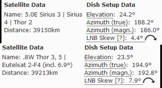

Sv: Bra satellitmottagare
Har använt länken för att få satellitdata.
Fick följande svar för vår bostadsort.
Vad betyder övriga data?
    29,1 KB · Visningar: 7
19.559
Elevation - høyden over hosisont.
Azimut -himmelrettning, her er det oppgitt rett verdi og magnetisk som tar hensyn til misvisningen for kompass på stedet. 180 er rett sør.
LNB Skew - hvor mye LNB skal vris fra loddrett stilling for maks signal.
Ut i fra disse data ser jeg at dere befinner dere endel øst for 10 grader øst (har ikke regnet på det, men det er mulig å regne tilbake)
