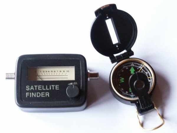

Jag köpte ett "Satellit Finder Kit" innehållande en signalstyrkemätare och en syftningskompass.
Jag tror den heter så men det fanns bara bruksanvisning på hur man skulle koppla in signalstyrkemätaren.
Nu var det inte läge att använda någon av dem när jag satt på taket. Slålblåst, -1gr och snö i luften gjorde att en lättfrusen gubbe skyndade att koppla allt och grovjustera in parabolen och sedan snabbt ner och in i värmen igen.
Någon som vet hur man använder kompassen till höger på bilden?
I locket sitter en tråd som förm är till för att syfta in en riktning.
Man fäller upp en "grej" med ett urtag i övre delen som förm skall samverka med tråden i locket.
Det finns ett litet förstorningsglas i den "grejen".
Kompassen har gradering 0-360gr i en yttre skala och 0-64 i en inre skala.
Det finns ett vridbart lock över kompasshuset med ett litet förstorningsglas och en riktlinje i mitten av förstoringsglaset. Dessutom finns en riktlinje ungefär 50gr i riktning till höger i förhållande till den första riktlinjen
Enligt texten på leverantörens hemsida kan den användas för en inriktning av parabolen i någorlunda rätt riktning.
Hur använder man denna kompass?

Det ser ut som et engelsk militærkompass, stiller en inn på rett gradtall og vrir kompasset til nålen står over nord-sør markeringen så kan en sikte gjennom siktemidlene (tråden og lupen) i den retning parabolen skal peke.
Dette må sjekkes, mulig at gradskiven går den gale veien. Du har nå en parabol som du faktisk vet retningen på - kontroller at beskrivelsen stemmer med den.
Uansett så er et kompass en relativt grov instilling i forhold til det en får til med satfinder. Denne siste registrerer endringer i vinklene på 0,01 grad - kompasset har problemer med mindre enn 1 grad.
Heldigvis så er åpningen i LNB ca. 5 grader, dvs. en kan bomme med flere grader og fortsatt få et signal som fungerer, spesiellt om en har en stor parabol. Thor kan i Norden de fleste steder tas inn på en 40 cm

Skall koppla in "Satellite Finder" före ingången till mottagaren för att få ett värde på hur noga jag lyckats ställa in parabolen.

Skarva på en kort antennbit (30 cm) med en F-kontakt i vardera änden.
Anslut safindern mellan huvudet och kabeln till mottagaren. Tanken är att
när du står på taket och vrider försiktigt på parabolen så ser du direkt på
satfindern när signalstyrkan ökar eller minskar.
Oftast räcker det med ett litet tryck på parabolen för att se om värdet blir
bättre eller sämre när du sedan finjusterar.
Viktigt är att mottagaren är på och inställd på en kanal på den satellit du
söker.
Om man är två och kan hålla kontakt mellan gubben på taket och den som
befinner sig vid TVn så är allt mycket enklare.

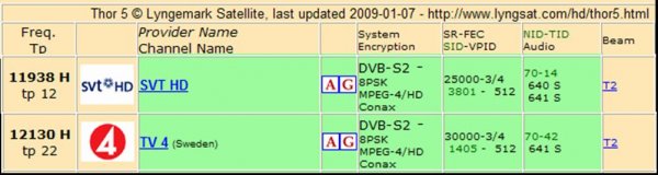

Har nu använt satellitmottagaren ett tag men får inte in Thor5 där HD-kanalerna ligger.
Hittar inte Thor5 i den lista över satelliter som finns i satellitmottagaren.
I manualen står det att man kan lägga till en satellit men jag är osäker på vilka värden som skall anges var.
Rubrikerna i menyn är:
1. Svarsstation
2. Frekvens
3. Symbol ratio
4. FEC
5. Polaritet
Pos 4 verkar vara = DVBS och pos 5 är Horizontal (för SVT-HD resp TV4)
Pos 1-3, kan man hitta rätt i bilden nedan?
Tacksam för tips.
    40,9 KB · Visningar: 3

Har provat en Blindskanning men det löste inte problemet.
Skanningen verkar ske med 6KHz-intervall och då får den inte träff på frekvenserna 11938 12015 12130 och 12188 som dessa HD-kanaler finns på.
Hittade en länk Index of /Hyro_HD9000 där det finns lite info och uppdateringar av programvara.
Det fanns också en .pdf om nya frekvenser där just ovan nämnda frekvenser nämns.
Tyvärr är bruksanvisningen till Hyro spartansk och stämmer inte med den verkliga menybilden. Detta är min uppfattning men jag kan ha fel.
Hur gör man för att lägga till dessa frekvenser?

Sv: Bra satellitmottagare
Bruksanvisningen är kass, Peters instruktioner är kanon!
Jag hittade funktionen att lägga till transponders och knappade där in de fyra nya frekvenserna med den polarisation som angavs dvs Horizontal.
Frekvens 12188 gav 80% signalstyrka, resten 0,4%.
Ändrade då till Vertikal polarisation och då gick frekvenserna 11938 (SVT-HD) upp till 80% liksom de övriga 12015 och 12130.
En sökning och SVT-HD fungerar.

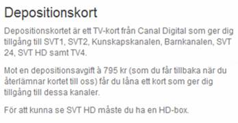

Tyvärr inte TV4HD men där skall jag kolla om TV4HD verkligen ingår i depositionskortets omfattning med de fria kanalerna.

PS
Kollade omfattningen, bif bild är ett klipp från CanalDigitals hemsida och där verkar inte TV4HD ingå i depositionskortets omfattning så jag har de kanaler jag skall ha. DS

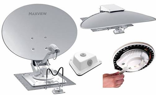

Visserligen är det gott om tid innan "vår" säsong börjar men så dyker ett meddelande upp om rabatt på paraboler. En parabol behöver jag till husbilen och den nyligen inköpta satellitmottagaren som nu används till hemma-TV:n och som där fungerar toppen med en parabol från Claes Ohlson. Antingen hade jag tur eller också fungerar det bra att med kompass och gradangivelsen på antennen att rikta den mot önskad satellit.
Det gäller att välja en parabol som går någorlunda lätt att ställa in och som inte kostar "skjortan".
Global Sat, kan det vara ett acceptabelt alternativ. Den verkar också kunna användas för marksänd digitalTV vilket man kanske har nytta av,(?).
Tacksam för tips och synpunkter, även du MichaelR är välkommen med tips och råd.
Jag är nog inte beredd att lägga 20.000-30.000 kr på en automatisk parabol.
Har tittat runt lite på parabolantenner till husbilen.
Ett alternativ som verkar intressant är denna Maxview Crank up eller Twister som den också kallas.
Kostar under 7.000kr.
Någon som har erfarenhet av Maxview om både installation och praktiskt bruk?
    15,6 KB · Visningar: 8
Verkar funka bra (kollade i grannklubben :-)
Den säljs av de större aktörerna i Sverige
Gurra
Tyvärr är produkten inget vidare, Monica o Robert. Ganska smäckig konstruktion och inexakt positionering. minsta vindpust och det är dags att börja söka signal igen. "Tyvärr" är automatisk parabol så mycket bättre att den är värd sitt höga pris, anser jag.
Jag har en Maxview halv automat sen ett åt tillbaka och har inte upplevt några problem när det blåser,tycker det är en prisvärd produkt jag köpte min i Vellinge och inkl montering gick det lös på 10,000 kr och då fick jag med trådlös sändare till TV nr 2 .Har provat den ner till Österike och Frankrike och inga problem med mottagningen./Claes
