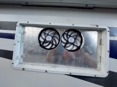

Att det fungerar bättre med den lösning som du har gjort beror nog på att du har fått bort rundgången av luften över fläktarna. All luft sugs in genom det nedre gallret. Tidigare sögs en del av in genom det övre gallret och ut igen genom fläktarna, rundgång. Den luften nådde inte heller kondensorn. Det är bara att se hur evakureringsfläktar är monterade på hus. Luften går in genom en ventil och ut genom fläkten.
Tillsammans med termostaten och fläktarna kan du trimma in luftflödet för att nå den optimala drifttemperaturen för kondensorn, säkert lite intrimning innan du hittar den optimala drifttemperaturen. Jag har för mig att Bäckis skrev i en tråd om den optimala temperaturen, jag kommer inte heller ihåg värdet.
En nackdel kan vara att det går åt mer ström för den naturliga konvektionen över kondensorn fungerar säkert sämre med fläktarna avstängda. Men samtidigt med din lösning blir det kallare i kylskåpet och antagligen kortare drifttid för skåpet.
Jag tror att elektroniken bakom skåpet nu får bättre kylning med din lösning, längre livslängd.
Tack för svar och bra förklaring Herbet. Jag har som sagt tidigare varit skeptisk eftersom jag inte förstått vitsen. Men din förklaring gör de faktiska förbättringarna logiska och begripliga! Jo, nu ska den här lösningen trimmas. Åter tack, det här är ett lyft! :)

Så här gjorde jag. Detta funkat utmärkt även med fläktarna avstängda.
Det bör snarare vara en fördel att inte ha "för bra luftcirkulation", kylslingan skall ju upp i temperatur för att kylskåpet skall fungera.
När rätt temperatur är uppnådd, startar fläktarna och stängs av när tempen sänkts med två grader.

Jag har experimenterat en hel del med detta genom åren.
Dels för att förbättra kylan och dels för jag är nyfiken av naturen.
En fördel är att jag jobbar med just kyla och ventilation och har diverse utrustning att mäta olika saker med.
Som skrivits ovan så är det inte bra (tvärt emot vad man tror) att det blir för kallt bakom kylen (vinterluckor finns av en anledning).
Stigkraften som blir på luften bakom skåpet räcker gott en stor del av året och måste t.o.m. begränsas när det blir för kallt.
Dessvärre räcker självdraget inte till riktigt när det är varmt ute.
Eller räcker, det beror snarare på att vi vill fortfarande inte ha varmare än 8°C i kylen.
Kyleffekten är fortfarande, i princip, densamma men temperaturen i skåpet blir högre eftersom omgivningstemperaturen (runt varma sidan på skåpet) blir högre.
Det finns egentligen två bra sätt att sänka temperaturen det ena är att kyla med luft och det andra med vatten.
Man får riktigt bra effekt genom att lägga en diffusor (skapar vattendimma) ovanför kondensorn (det varma flänsade röret på kylens baksida).
Dessvärre är det väldigt krångligt och finns risk att det blir för mycket vatten som då kan rinna ner och skada viktiga delar.
Det näst bästa är att kyla med luft.
Det åtgår ungefär fyra gånger större flöde än vad självdraget bakom kylen ger för att ge bra effekt.
Det nås med hjälp av, oftast, minst två fläktar.
Egentligen spelar det ingen roll för kyleffekten om fläktarna monteras tryckande (nedre gallret) eller sugande (övre gallret).
Men det går åt mindre energi att suga luft ur något och blåsa ut i det fria än att suga i det fria och trycka in bakom kylen (även om energimängd och flöde är försumbart i sammanhanget).
Dessutom finns risken att man trycker in föroreningar i husbilen om man skapar ett övertryck bakom kylen, vilket är mindre bra.
Sätter man sina fläktar direkt i gallret eller på kondensorn får man mycket läckflöde (luft som inte passerar där det ska).
Bäst är således att montera fläktarna i någon form av skiva bakom övre gallret så skivan sluter tätt i hålet och tvingar luften att dras ut genom fläktarna.
Till fläktarna bör man även ha en termostat som helst ska känna temperaturen på röret efter kondensorn.
Anledningen är att fläktarna då ej går i onödan om självdraget är tillräckligt för att kyla kondensorn.
Min senaste uppställning (som visat sig fungera ypperligt sommar som vinter) är följande:
Dubbla fläktar i en plywood skiva (var plåt först men skramlade när det blåste) innanför det övre gallret (inga myggnät uppe eller nere).
Dubbelkanalig elektronisk termostat (kan välja två olika till och frånslagstemperaturer på två olika utgångar) som driver var sin fläkt.
Fläktarna är extra tysta, stora, chassifläktar till en stationär dator.
Den ena fläkten startar när temperaturen når 55°C och stoppar vid 50°C vilket oftast räcker.
Blir det varmare ute och fläkten inte orkar hålla undan startar den andra vid 58°C och stoppar vid 53°C.
Är det under 20 så går ingen av fläktarna alls, mellan 20-25 så går en och över 25 så går båda fläktarna.
Jag gjorde en veckas loggning av temperaturerna för att få till rätt brytpunkter för mina fläktar.
Ute/vid övre gallret/efter kondensorn/i husbilen/i kylskåpet/i frysen loggades temperaturerna.
När fläktarna var helt optimerade och jag hade en utetemperatur på 25 så låg frysen på -22 och kylen på mellan 0 och +2.
Det var tre år sedan och det är fortfarande kallt när det ska.

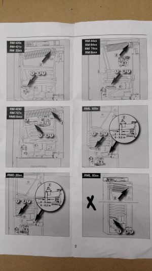

Kan någon beskriva var på kondensorn det är bäst att sätta termostaten?
Jag kör med både Dometic's termostatstyrda fläkt, samt 2+2 fläktar i utsläppet på taket.
På bilden ser du var fläkt och termostat ska placeras på några av de vanliga skåpen.
Oj det fanns många varianter på placering, mer än på utgången från röret med kylflänsarna.
Så troligen gäller kanske olika temperaturer på termostaten också ??? Eller är instruktionerna till samma termostat men placerad på olika skåp?

De som man köper eller köpte förr var gjorda för att sitta på röret efter sista kylflänsen (på den sida som är utgången, det brukar sitta ett litet rör där också). Min avkännare till elektroniska termostaten sitter i ett borrat hål i en aluminiumbit som precis är inklämd mellan de två näst sista kylflänsarna på den låga sidan med värmeledande kontaktkladd.
Effekten med täppt galler eller inte vid fläktarna kan man testa med det klassiska om/hur bra ett papper suger fast vid det nedre gallret.
Men det jag har ändrat på ett flertal både bilar och husvagnar är en annan detalj som tillverkarna många gånger verkar sk... i.
Luften som så mycket annat går ju lättaste vägen och installationsanvisningar till äldre skåp och troligen även till nyare så står det väldigt klart att avståndet bakom kylskåpet och i alla fall vid kylflänsarna på skåpet högst skall vara ett par cm. så luften blir tvingad att passera genom flänsarna och inte bakom flänsarna till största delen.
Om man har några små datafläktar vid kylflänsarna som ex. styrs av en termostat på just kylflänsarna så kan man rigga något fäste som också minskar spalten bakom flänsarna.......
Mina småfläktar vid flänsarna startar när kylflänsarna är uppe i 55° (har jag för mig) och den stora vid övre gallret startar när tempen bakom skåpsutrymmet är uppe i 32° (har jag för mig :confused:... Det är fem år sedan jag monterade.... Har jag för mig :msn_wall:.)
Men det man kan göra om utrymmet är för stort (och det är inte lite för stort bakom en del kylskåp).
Dels kan man bocka en plåt med hela utrymmets bredd och kanske 45° graders början, sedan kanske två, tre dm. "hög" och sedan en 45° avslutning med några cm. limflänsar så man kan limma fast den på väggen bakom skåpet/kylflänsarna och tvinga luften genom dem.
Man kan även göra tvångsstyrningen av ex. blå styrofoamisolering eller liknande, just för att bara få några cm. mellan kylflänsarna och styrningen.

De där termostaterna från Dometic (installations skrivningarna ovan) är en och samma temperatur på.
Om jag inte missminner mig så är tillslaget 70 eller om det var 75grader på dessa.
Den temperaturen har man nästan alltid i början av kondensorn vilket medför att fläkten nästan alltid går.
Jag hade den lösningen först men fick mycket jämnare drift med termostaten placerad efter kondensorn.
Hejsan, anledningen att min ena termostat sitter där den sitter (efter kondensorn) är att i min gamla Hymer så satt det faktiskt en Hymer originalmonterad fläkt bakom kylskåpet vid kylflänsarna och en termostat på näst sista kylflänsen. Borstfläkten böt jag ut mot tre st. mindre datafläktar som inte ens drog hälften av den ensamma borstfläkten... när sedan termostaten började bråka av ålder så gick det inte att tyda eller kolla värdet på den, så det blev elektronik I stället tills jag fick en inställning så man ungefär kände igen start och stoppintervaller, och som sagt jag har för mig att jag hamnade på ca. 55 grader på inställningen.
Senare satt jag även dit en termostat och fläkt i gallret som startar när det blir 32 (har jag för mig) grader bakom kylskåpet.
M.v.h. JANKRO.
