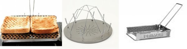

Använder du något av nedanstående och hur fungerar det? ...eller finns det bättre tips?

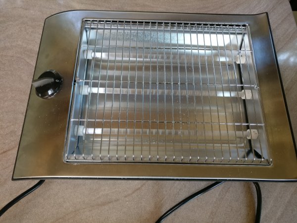

Vi använder dansk brödrost, funkar med vilket bröd som helst, MEN kräver el. Perfekt för bake-off så att man alltid har färskt, nybakat bröd även om det är långt till närmaste bageri.
Har testat brödrost för gasolplattan Urdåligt. När vi har el använder vi en vanlig brödrost för el. När vi inte har el använder vi gadolugnen. Funkar klockrent. Ni har ju ugn så varför inte använda den?

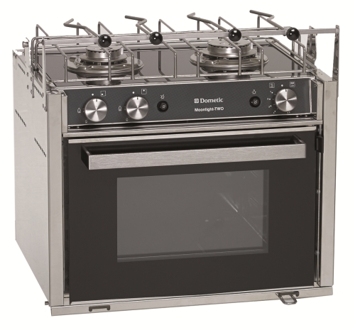

Den första ugnen som hamnade i vår husbil hade en liten lucka högst upp likt MK3. Ingen hade en aning om vad luckan var till så spisen och ugnen åkte ut. Efterföljaren moonlight_two, kommer från marinvärlden och fungerar bra för oss (har ugn med 2 brännare).

Allt som har med båtlivet att göra är bortskalat från spisen. Nackdelen med den här modellen är flera skrymslen som ideligen behöver städas från damm och smulor.

Jag har rosten längst till vänster i ert första inlägg. Den består av två tunna plåtskivor med hål i; större i den övre och mindre i den nedre. På grund av värmeutvecklingen slår sig konstruktionen och blir skev men det tror jag inte gör något mer än att det stör mitt öga. Rostningsfunktionen är ojämn över ytan och jag tycker det funkar bäst att rosta en skiva i taget. Ingen superbrödrost men funkar hyggligt, brödet blir prickigt och om man flyttar runt brödet blir det ett jämnare resultat. Det går väldigt fort mot slutet så man får passa noga.
