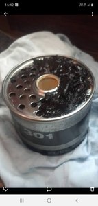

"Haverierna till sjöss" berodde på att det växte bakterier i gränsskiktet mellan kondensvatten och RME-diesel när man hade båten på land under vintern. Bakterierna gav upphov till en gelé-liknande substans som satte igen dieselfilter med motorstopp som följd. Åtgärd = rensa tanken på grums och byt alla filter.
ja såhär kan det se ut
Detta filter kommer från min båt 2015
Och det var packningen i tanklock som var spruken
Båten hade stått på land ett år innan jag köpte 2015
