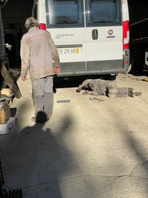

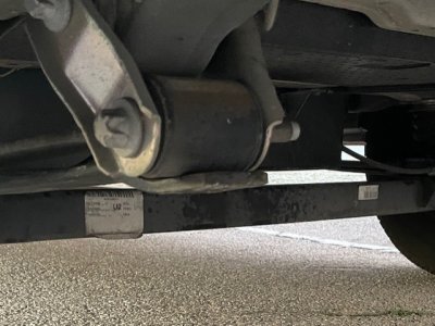

När jag besiktigade min plåtis Malibu 640 första gången ” light chassie 3,5 ton” i Portugal så såg besiktningsmannen att chassiet vilade på genomslagsgumit, ett allvarligt fel sa han, så jag fick nästan körförbud, fick knappt köra därifrån och ett rött besiktningspapper, fick 30 dagar på mig att åtgärda det.
Besiktningsmannen påstod att nästan alla nya Fiat Ducato husbilsplåtisar vilar numera på genomslagsgummit, vilket inte är godkänt i Portugal, kanske i Sverige.
Så det blev till att snabbt uppsöka en Fiat verkstad i Faro, när jag visade upp det röda besiktningspappret så gjorde man inga sådana jobb utan hänvisade mig till en Iveco verkstad, inte där heller ville man hjälpa mig utan utan hänvisade mig vidare till en verkstad som var specialister på beräkningar av bladfjädrar.
I mitt fall la man ett härdat specialformat plattjärn som vilade mot de bägge slutändarna på de befintliga bladfjäder-fästena, vilket lyfte upp bakändan 6-7 cm, så det blev alltså ingen förstärkning med dubbla ovanpå liggande bladfjädrar, som man ofta brukar lösa problemet med.
Märkligt nog så trodde jag efteråt att man skulle känna skillnad på väghållningen eller körbarheten, men det gjorde jag inte, kände faktiskt ingen skillnad alls.
Jobbet kostade med allt 660 euro och tog två timmar för två mekanikerna att fixa.
Det ser ut som att du har fått ett extra fjäderblad monterat, jag har motsvarande på min Maxi. Jag tycker att det är minst sagt förvånade
att en Malibu 640 byggs på lightchassiet, de jag har titta på har varit byggda på Maxichassiet. Den långa Ducaton är ju ganska tung från
början, och Malibus inredningar är säkert inte de lättaste.

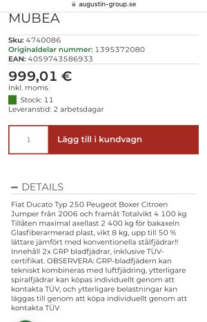

En variant kan vara att byta original bladfjädringen mot en i kompositmaterial. De finns för 2000 och 2400 kg max axellast (och kanske fler). Frågan är vilken av dem som ger det lyft man eftersträvar på en bil med nedlastad original enkelfjäder. Ett stort plus är att vikten minskar genom ett sådant byte. Men priset kan vara avskräckande.
