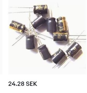

Men vad är det då som går sönder i boxarna så firmor nästan kan lova löpande band rep. till fast pris på boxarna.
Ibland kan det nog vara dålig kontakt till kontaktstiften där de sitter lödda i kretskortet.
Men efter Googlande, eBayande för delar som finns att köpa, ofta lite mysko och missvisande info på YouTube som vanligt samt läsning av otaliga inlägg på forum (som detta) men i USA och 4X4 klubbar så visar det sig att det nästan alltid är tre små kondensatorer som ger upp, efter många år visserligen, men ändå ett standardfel genom årsmodellerna.
Korten är inbakade i gelé när man väl får sönder boxen och det mesta blir dolt och och hemligt.
Men efter mycket grävande i bakverket så går det att byta ut kondningarna som bara kostar några kronor st. och det verkar som det hjälper i ca. 8 fall av 10.
Detta fortsatte i åratal och längre. Enligt vissa så skulle det ha hjälp en hel del om det bara hade varit lite högre voltvärde på kondningarna för att de skulle ha funkat bättre och länge.
Och...... då är frågan, är det här ett medvetet inbyggt åldrande för att hålla försäljning och verkstäder igång längre fram när bilarna börjar bli halvgamla, eller var det helt omöjligt att göra kondningarna mera hållbara.
Ingen lär väl bli avskedad eller hängd för alla problem och utgifter som kunder har haft under åren och många är säkert glada över inkomsterna som strömmar in vartefter.
24.28:- för tio st.

Däremot kan bristfälliga konstruktioner ge sken av att vara detta för de som inte förstår, tex de tre kondingarna i förra inlägget.
Elektrolytt kondensatorer som dør etter noen få år har vært elektronikkens problem hele tiden. Det er et par ting som fører til dette, spenning tett opp til maks for just den kondensatoren og varme - begge deler fører til uttørking av elektrolytten. Samme problem ligger og i battericeller - grenselandet mellom kondensator og ladbart batteri :D. Hva er et vedlikeholdsfritt blybatteri? Det kan ikke vedlikeholdes ;)
Det er veldig vanskelig å bygge inn planlagt tidlig åldring, men veldig enkelt å konstuere noe som svikter etter en ikke planlagt kort tid. For kort tid og leverandøren sitter med et stort problem.
24.28:- för tio st.

Allt du tar upp ovan är relevant och helt rätt, förklaringen som jag skulle vilja ge på varför det är gjort som det är helt enkelt bristfällig konstruktion och produktion(både montering och inköp), om den sedan är med flit eller ej vetetusan.
Köper man tex en no-name produkt(dit hör Biltema mfl) så finns det inte mycket till incitament för att köpa in en klass högre kvalitet än som egentligen krävs, kvalitet är relativt och bestäms främst av köparen och priset skulle jag vilja säga, vem vill köpa en en 60 watts glödlampa för 3000 kr som håller i 200 år?
Så att köpa billiga no-name saker och sedan bli förvånad över att det går sönder är lite märkligt.
Köper man dyrt blir man ledsen en gång och det är när man betalar, köper man billigt blir man ledsen varje gång man ska använda prylen är ett bra ordspråk.
Exakt samma sak med åldring av kondingar gäller tex gamla TV apparater, förstärkare, datorer mm, tex vem vill ha en TV med fläkt som kyler komponenterna och tillhörande luftfilter? Så fungerar en proffs TV tex.
