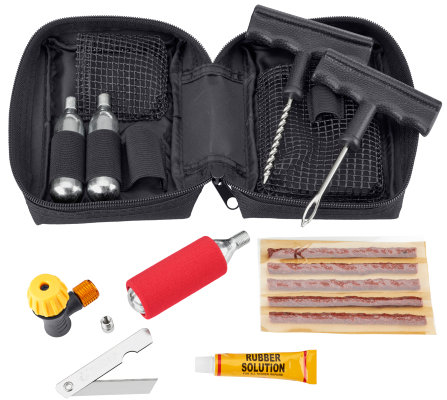

Välkommen till HBK Niclas, jag/vi resonerade så här:
  • har vi gott om tid, då skippar vi reserven men tar med reparationskit+domkraft+kompressor (+assistansförsäkring)
  • annars behåller vi reservhjulet och håller koll på lufttrycket
Ja, vi har haft pyspunka i NordNorge och klarat oss bra med reparationskit från Biltema hela vägen hem, sen bytte vi däcket till ett nytt. Hade vi inte kunnat reparera själva, då hade vi varit tvungna att ringa assistans... Hoppas du fick svar på din fråga!
