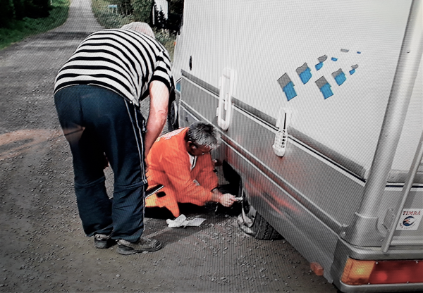

Min bild visar en vildmarksväg utan vägnr och mycket dålig mobiltäckning dessutom 25 mil till närmsta
bärgare, vet inte hur det skulle gått utan reservhjul.
