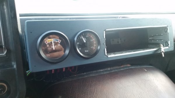

De senaste dagarna har jag kört en del med bilen och den har gått väldigt bra efter att jag bytte alla tänddelar.

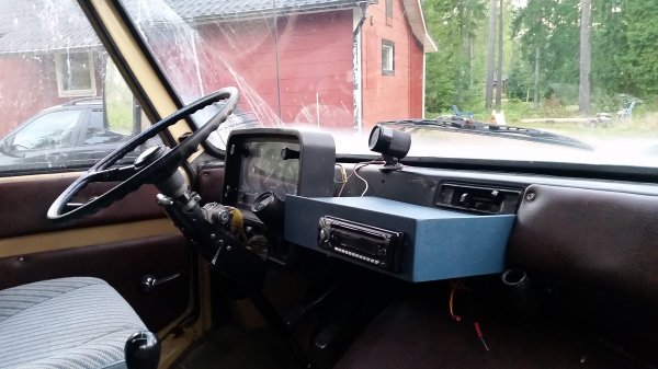

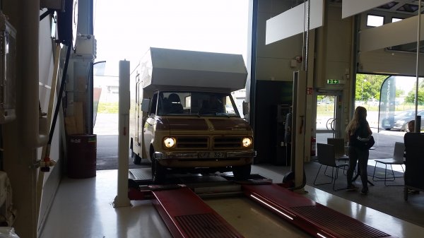

Jag behövde en liten låda för stereo och ev några knappar. Snickrade ihop denna av lite spillbitar,
Fort gick det och det blev ok.

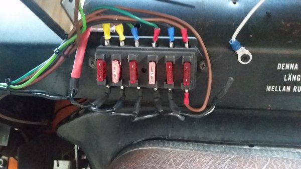

Så var det då dags för besiktning, självklart slutar bromsljus och blinkers bak att fungera en timme innan. Jag kör in ändå för att se om de kan hitta något annat att anmärka på.
De hade det, men inget farligt. bromsarna, hjulupphängning och annat var bra. Handbromsen behövde spännas lite tyckte han, (han vågade inte ta i :))

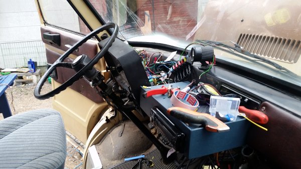

Väl hemma börjar jag felsöka, Vilken huvudvärk (bokstavligen)
När jag köpte bilen glappade det lite om instrumentbelysning och annat, jag tog då bort en massa påkopplade kablar som saknade funktion. och efter det har allt funkat. Tills i dag.
JAg började leta och hittade en kabel som hade brunnit, det var skarvat och påkopplat och sedan borttaget på säkert 10 ställen. säkringen var också avsäkrad med en 40A. Förmodligen för att en mindre säkring hade löst ut. Tändningslåset gick inte byta kablar i då det var nitade och jag lyckades inte löda, detta medförde att jag åkte och köpte ett tändningslås från Swedol och började koppla om och dra nya kablar. Jag passade också på att installera en säkringsbox och säkra av olika funktioner var för sig.
Där står jag nu. Ett nytt tändningslås som funkar bra och massa kablar utbytta, Men jag hittar inte anledningen till att bromsljus och blinkers inte funkar. Blinkers funkar bara i höger fram. Bromsljuskontakten är förmodligen anledningen till att kablarna har brunnit för om jag kopplar in den så löser säkringen direkt, även en 20A. Gissar att kabeln som hade brunnit har smält andra kablar någon stans som ligger emot, Jag är verkligen ingen expert på bilel men -71 var det inte så avancerat.
Har ringt en bilelektriker här i Norrköping som inte har tid innan semestern så det blir att fortsätta söka själv, Planen är att få bilen i ett användbart skick innan den 10de då vi planerar lite semester.
Någon som vet någon som är bra på att felsöka äldre bilar i Norrköpings trakten? (man kan ju alltid hoppas)

Jag skulle kontrollera jordpunkterna.

Koppla förbi bromsljuskontakten och om allt är ok så skall bromsljuset lysa. Ang. blinkersen så kolla att du har ström till blinkersrelät om så är mät därifrån.
Gamla bilars elsystem brukar vara ett riktigt ormbo av påskarvade kablar åt alla håll och dessutom utan funktion. Rensa allt du kan
Lycka till
F.d. 27926
Sv: Bedford Blitz, B20, CI Europa AKA Dubbelnogaten
Bromsljus funkar inte även om man kopplar förbi bromsljuskontakten.
Den har förövrigt bränts och och jag kan inte hitta vart strömmen i den kretsen kommer ifrån. Bytte för övrigt till ett nytt blinkersrelä och då funkade blinkers på höger sida men inte vänster. När jag sen bromsar (ny kontakt) slutar blinkers funka igen.
Min begränsade kunskap säger mig att det flyter ström från fel håll i åtminstone två olika kretsar. Förmodligen för att kabeln som gick varm har skadat andra kablar någon stans. Det vore en enkel sak att följa kabeln och byta de skadade men har inte lyckas hitta vilka som är vilka då de byter färg efter en kopplingspunkt. Jag är övertygad om att jag löser det på ett eller annat sätt men frågan är hur mycket annat jag inte hinner med..

Googlar och tittar men börjar bli rädd att min bil har ett ombyggt system, Jag har inte ens en säkringsbox i min bil, det enda relä jag hittar är blinkersrelä.
Det som gör det hela lite krångligt är att alla kablar från blinkers/ljustuta/tuta spaken går in i en handske som är kopplat i instrumenthuset. Sen leds det runt på tunna inplastade koppartrådar sen ut i samma handske med en annan färg på kabeln. Två av dessa koppartrådar har brunnit i samband med att den andra kabeln brann och jag har nu kopplat kablar förbi de skadade delarna.
Som sagt jag får leta på och slakta mer av kabel-stammen för att lista ut färgerna, och hitta felet.
Med lite vilja och tid så skall det gå! I morgon åker familjen bort en vecka och det är är upploppet för renoveringen innan ev semester. Allt behöver ju inte va klart men jag skulle gärna ha en fungerande bil med vatten och el i bodelen.
Den som lever får se!:wideeyed:

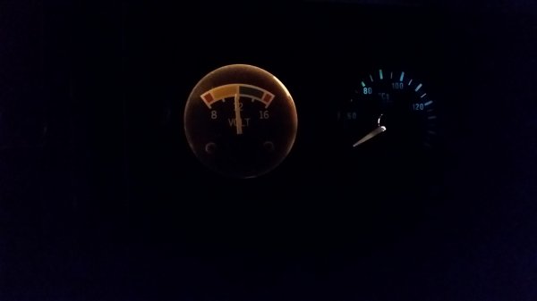

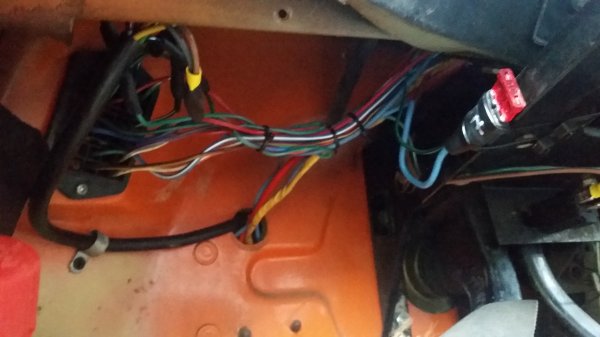

Jag har spenderat timme efter timme med att felsöka och leta fel, Det var svårt att söka sig fram till jordfel och kortslutningar med multimeter efter som det var kortis i stort sätt över allt.
Jag skar upp större delarna av den befintliga kabelstammen och bytte ut skadade kablar och bytte kontakter på det mesta.
Kabeln som brann tidigare hade skadat andra kablar på några ställen. Tändningslåset hade också brunnit och då det krånglade en del innan installerades ett nytt tändningslås i ett passande hål som fanns i instrumenthuset.
Systemet bestod av en 35A säkring som verkade vara från originalsystemet. Det fanns också en 40A säkring som i stort sätt allt i bilen gick igenom. Kabeln som gick till "bränslemätararmaturen" hade en 10A säkring som hade gjort sitt jobb och löst ut.
Men, fortfarande ingen blinkers bak och inget bromsljus.
Jag bytte då alla kablar bak till kopplingsdosan som jag hade kopplat in bakljusen i.
Fortfarande ingen skillnad.
Jag insåg då att kablarna som jag hade dragit till bakljuset inne i bilen innan jag isolerade var kortsluten. Jag använde mig av en 7-ledad dubbelmantlad kabel som används till släpvagnskontakter. Någon gång under renoveringen har jag förmodligen råkat skruva en skruv eller skjutit en dykert igenom kabel.
Kabeln byttes ut, (nu utanpåliggande) och allt funkar äntligen.
Det har varit en pärs men glädjen är stor när man löser såna här saker. Nu har bilen ett helt genomgånget elsystem, nu med separata säkringar för varje krets och fungerande knappar och lampor. Jag passade också på att installera vattentemp och Voltmätare i lådan jag byggde här om dagen.
En bonus när jag drog nya kablar bak i bilen var att jag kunde passa på att installera en baklykta som aktiveras med strömbrytare för att kunna se vid kvällsparkering.
Tack för stöd och tips!

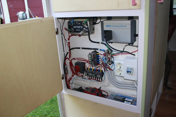

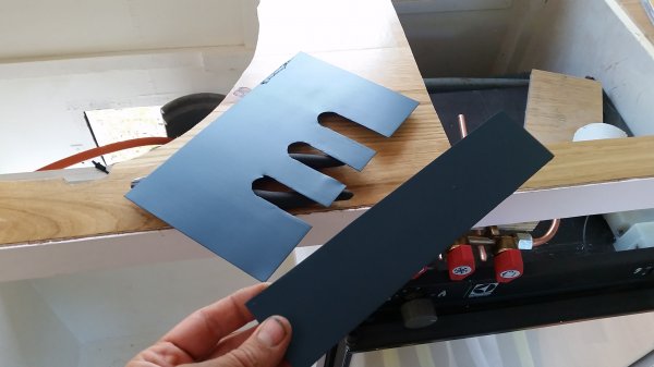

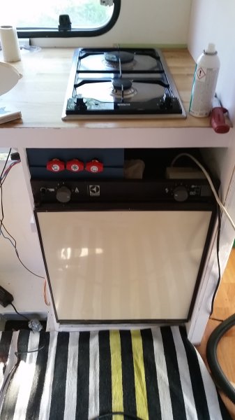

De senaste dagarna har jag installerat prylar.

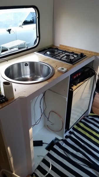

Först diverse el i bodelen, allt är draget och färdigt för att kopplas ihop i "elskåpet".

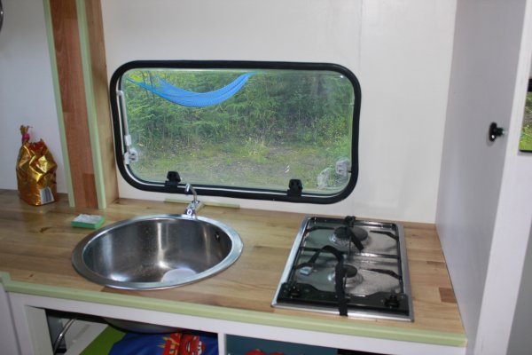

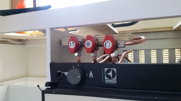

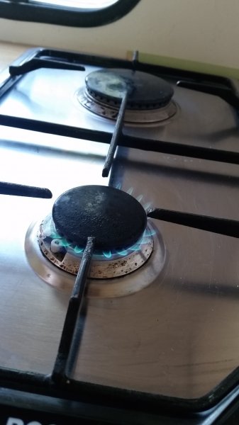

Sen blev det att dra rör till gasolen och koppla ihop kylskåp och spis. Gasolpannan får monteras till hösten, allt är förberett förutom skorstenen. här installerat och kontroll av täthet och funktion. Allt funkar fint.
Jag klippte till en täckplåt av aluminium som jag hade liggande.
Här är det färdiga resultatet. Till höger skall det till något ventilationsgaller.
Premiär lågan!
Översiktsbild med diskho, Jag hade en från IKEA som skulle monteras men jag hade fått en tankevurpa någon stans på vägen så det blev att åka och köpa en mindre på ett byggvaruhus.

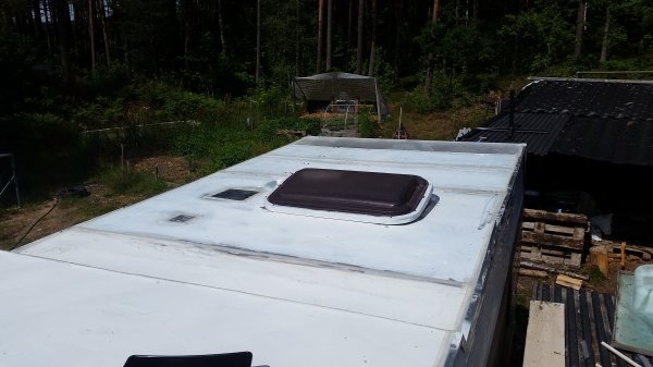

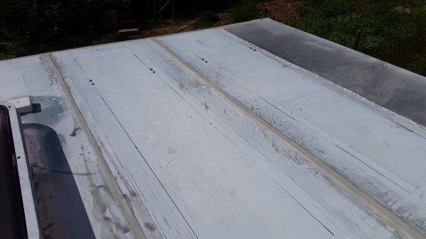

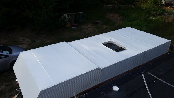

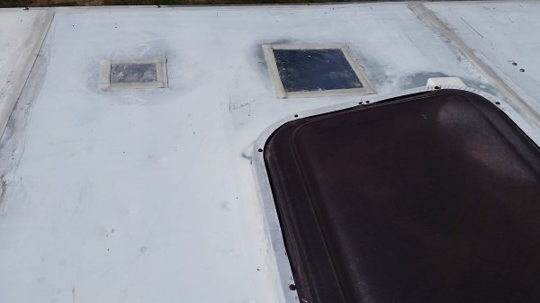

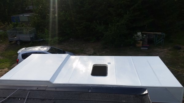

SÅ här har vi då ett underbart vackert tak, eller inte.. i vintras tätade jag med bytyl i skarvarna men jag var missnöd med resultatet och det kändes inte bra. Det såg fruktansvärt ut också.
Jag skrapade bort all Bytyl, vilket är lagom kul, sen tvättade jag taket med förtunning, tätade skarvarna med Sika flex, och täckte dem sen med 3M extrem karosseritejp, (kommer inte ihåg det rätta namnet just nu men det verkar vara bra grejor och trevligt att jobba med!
Mer tätade skarvar.
En del av er kanske har förstått att detta projekt inte handlar så mycket om puts men då jag skall installera en solcell och tyckte det såg så tråkigt ut så rollade jag hela taket med plåtfärg.
Ett litet tips angående kylskåpet.
Då dessa kylskåp genererar fantastiskt med värme,
som kan leta sig in i boutrymmet, så försök att få till en rejäl yttre ventilation.
Alltså att kylluft tas in utifrån i nederkant eller under på kylen,
samt att den uppvärmda luften släpps ut i det fria i kylens överkant.
Komplettera gärna med en 12V datorchassifläkt att ta till varma sommardagar.
Vid ev. värmebehov kan du växla in denna luft till boutrymmet och få fin "gratisvärme"
F.d. 27926
Hej och tack
Den tar ventilation i framkant under och släpper ut i överkant bak ut i det fria. Det går att stänga den och använda värmen på vintern. Den kommer då ut i framkant där det idag saknas galler.
Jag har funderat på en fläkt men tänkte jag sulle testa några dagar först.
Uppskattar tipsen.
