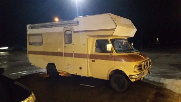

Resan hem var lagom underhållande då avgassystemet gick av efter 5 mil och värmen i bilen var obefintlig, något som senare visade sig bero på en luftslang från värmepaketet som hade hoppat av.

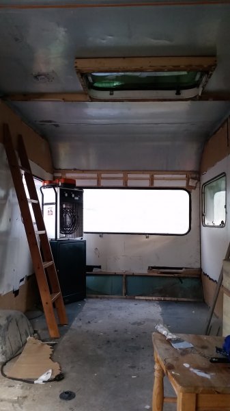

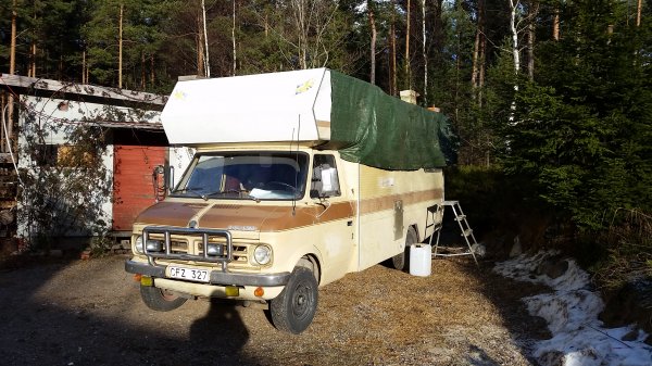

SÅ här ser skönheten ut, Vid hemresan hade den en inredning som hade modifierats lite genom åren av några av de 20 tidigare ägarna, det fanns bland annat 6 vägguttag, vad man nu skulle med det till? Den hade också diverse kablar och lampor hängande.

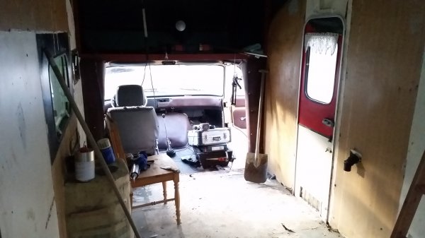

Jag var tämligen säker på att det läkte in vatten på minst två ställen så...
inredningen åkte ut.

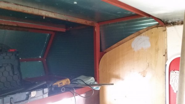

När inredningen var utplockad kunde jag identifiera tre mindre läckor i skarven mellan tak och väggar. EN skarv i taket läckte också.
Jag ställde in en byggfläkt i några dagar och torkade ur skarvarna som sedan tätades med Butyl.

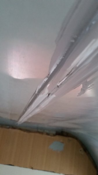

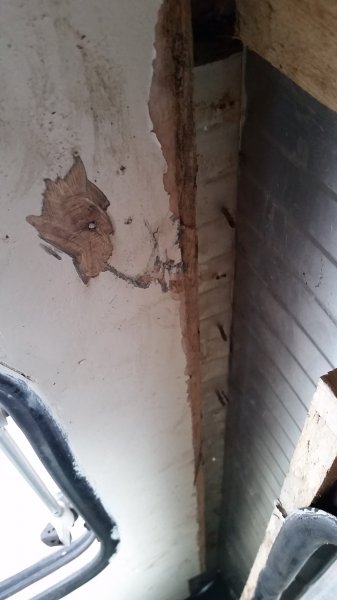

Listerna som satt på utsidan åkte bort då de var skarvade på div ställen och fungerade mer som en effektiv vattenledare in i den otäta skarven än ett skydd.
Den bakre väggen hade diverse hål efter skruvar till regplåten och lampor mm, skarven mellan sidväggar och den bakre väggen läckte också. Dessa skarvar skall tätas nu i veckan. Planen är att få den tät från insidan så fort som möjligt då jag inte har något tak att förvara den under, Sedan skall jag börja med inredning i väntan på varmare väder då jag skall fixa utsidan.

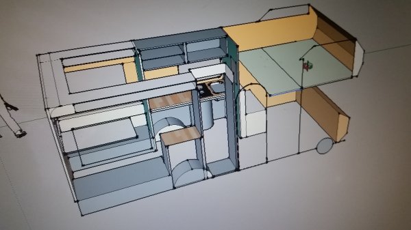

Detta är en skiss på hur planlösningen är tänkt att se ut.

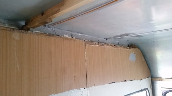

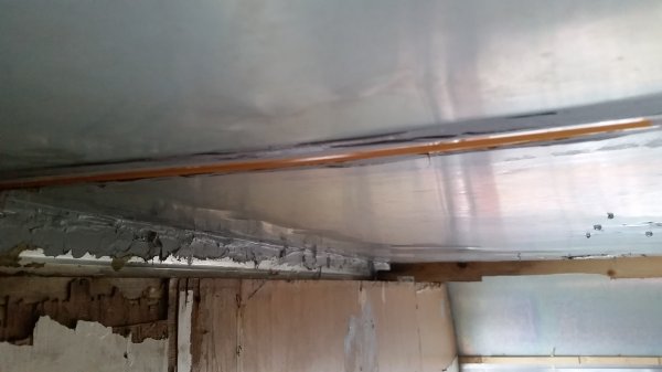

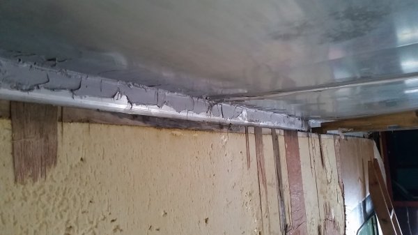

Nu till en fråga till er som är erfarna, Skarven som löper längst tak och väggar samt i de bakre hörnen saknar nu list.
Som det har varit förut har listen varit skruvad och spikad in i en träregel på insidan. med tiden har dessa skruvar och spikar rostat sönder och lämnat hål för vatten att tränga in.
Min plan är att täta skarven från insidan för att sedan spackla igen hål och skarven med platic pading alternativt glasfiberspackel.
Sedan funderar jag på hur jag skall göra.
Jag ser fyra alternativ:
Slipa och måla den spacklade skarven.
Täcka den med någon typ av list. (vilken typ av list? vart kan jag köpa en lämplig)
skaffa en 90 graders "L-list" som löper från taket och ner på väggen. denna fästes då med butylband.
"tejpa" skarven med 3M karosseri tejp.
Att skruva och göra nya hål tycker jag är en mindre bra ide men det kanske håller många år förutsatt att man gör det rätt?
Ser ni några andra alternativ? kom gärna med tips.

Jag skulle limma ihop skarven med karosserlim, var man får tag i detta som privatperson vet jag inte, på saab i linköping har de riktigt lim.
Kanske går att hitta hos såna som jobbar med karosser.
19.557
Sv: Bedford Blitz, B20, CI Europa AKA Dubbelnogaten
Polyuretan lim og tettningsmasse regnes begge som karosserilim. Tettningsmassen inneholder et fyllmiddel og farge, rent pulim er gjennomsiktig og svakt gulbrunt. Herder ved kontakt med fuktighet fra omgivelsene. Fugen bevarer endel elastisitet. Hver produsent har sine fantasinamn på disse produkter, og har gjerne mange varianter med forskjellige tilsetninger som endrer litt på egenskapene. Eksempelvis Sika med en rad varianter av Sikaflex tettningsmasser og lim samt Sikabond som rent pulim.
Til husbilbruk er pu masse aldri feil, velges det en variant beregnet på maritimt bruk så er den tilsatt ekstra uv beskyttelse og mer motstandsdyktig mot salt.
Det finnes og endel pu-maling som brukes som membran i våtrom og pu-lakk for tregulv, så polyuretan er et alsidig produkt.
Butyl tettningmasser er ikke egnet annet enn som tetning ved innsetting av fönster, er det kvalitetsbutyl så herder den nesten aldri.
Silikon brukes ikke! Det finnes ett unntak, en spesiell type takluke som tettes med silikon ved montering.

Utvendige hjørner kan forsterkes med alu vinkelprofiler som hellimes med pumasse. Om du velger plate som du får bukket hos en lokal plåtslager eller ekstruderte profiler har mindre betydelse. Men det er et stort problem om det er dårlig treverk i hjørnen, da må dette byttes ut og nytt rammeverk inn før en setter på utvendig forsterkning. Dette kan hellimes til plåt også med pulim.

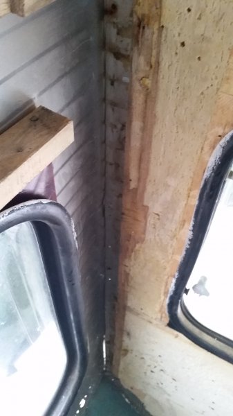

Träregeln (ca 20*50mm) som sitter på insidan är demonterad då den var fuktskadad på några ställen och jag ville komma åt och täta från insidan då vädret inte tillåter utomhusjobb. Den skall ersättas med ny.
Jag har funderingar på att använda plåtreglar för att spara vikt och för att göra det mer fuktsäkert, men i sådant fall behövs reglarna isoleras invändigt för att undvika kallras i taket.
Någon som har några tankar om den idén?

Det finnes plast som kan erstatte tre uten å danne kuldebro, men prisen er høy. HDPE er en av disse, muligens kan en bruke den lettere MDPE. Det finnes tilsvarende i andre serier med plast.
Metalprofiler krever ekstra isolasjon på innsiden om en skal fjerne kuldebroen.

För att förtydliga det enda karosserilim jag kommit i kontakt med och som var helt suveränt var varken tätningsmassa eller PU lim vilket jag känner sedan tidigare. Fick lite från en större förpackning och som jag förstod inte avsedd för "vanligt" folk. Ska nog forska i det omsider för det var helt suveränt, läckte över en del plåtbitar från SF340 föregångaren till saab 2000 och det är inte omöjligt det kommer därifrån men det var sånt man inte pratade om.
Trodde först det var sånt man kunde köpa över disk men det verkar inte så nu.

Methacrylate er en av flere produktfamilier som benyttes som karroserilim. De øvrige er mange forskjellige polymerer og epoxier. Noen herdes med varme andre med uvlys og endel herdes med luftkontakt.
Grunnen til at jeg trakk frem PU variantene er at de benyttes mest i husbilsbygging - mye grunnet god vedheft til de fleste plast, metal og lakkerte flater samt til tre. Er også en produktgruppe som er lett tilgjengelig for normale folk ute kontakter innen limbrukende industri.
Methacrylat finnes med herdetid i luft på 15 til 90 minutter og benyttes i stedet for sveising også i skipsbygging.

Problemet med din övre hörn, runtom och hela vägen ned, är att avgöra hur skadade de är. Om vi antar att de är bara missfärgade och delvis ruttna, men ytterväggen (alu) och innerväggen (träfaner 3-4mm) är i god kondition. Du kan räkna med att i stort sett alla skruvar är mer eller mindre sönderrostade. Även de som håller bodelen fast i karossen. Frågan är då var sätta den där gränsen för kvalite och tid. Du har redan deklarerat att pengar är bristvara, men hur är det med tid och intresse? För båda dessa krävs om du skall komma någon vart. Alltså, skall bilen bli riktigt bra, eller hålla bara typ 5 år?
Det är sådana saker du bör avgöra först. Då kan vi snacka om vettiga kvalitetsramar. Skall ni bara ute i skogen med familjen och ha lite kul, duger nästan vad som helst, men skall ni ute i Europa månadsvis blir det en annan femma.
Jag skulle börja som du gjort att sätta på regnskydd så inget nytt vatten kommer in, lite luftspalt också så det kan torka. Nästa steg när det blir varmare är att undersöka regelverket, finns där något att fästa skruvar i? Redan där kommer en vattendelare, skall du renovera och hålla bilen länge, skall du satsa på rostfria skruvar, annars varmgalvade. Gärna torx skalle. Många gången är bara själva skruvhålen rutten då kondensvattnet har orsakat röta. Då kratsar man rent med liten skruvmejsel och suger ut det lösa pulvret från hålen. Hålet i regeln brukar då bli kring 10mm i diametern vilket är för stort för alla skruvar. Nästa vattendelare i det spåret är, är virket verkligen torrt? Om inte, så gäller PU lim och någon typ av plugg som man sedan kan skruva själva galvade skruven med en bra gänghöjd. Osv. Som du ser är det hela tiden små val man måste göra, men det största valet skall du göra först. Blir det arvegodsbil eller bara en tillfällig nöje? (jag skulle välja det senare..)

Ett förtydligande. Så här ser det ut i dag. "Allt" som är fuktskadat är bortplockat, skruvarna som gick in i den fuktskadade regeln vid taket är borta och hålen är tätade från insidan för att förhindra mer fukt att tränga in. Den bakre väggen skall förhoppningsvis bli tätad under dagen och sedan skall nya reglar monteras. Det finns säkerligen någon % fukt i väggarna som är kvar men det luktar inget och jag räknar med att det skall torka ut då det står en 5kw byggfläkt inne i husbilen. Direkt när jag köpte bilen rev jag ut allt och bilen stod sedan med öppen taklucka, element och fläkt under tak en vecka. Tyvärr kan inte bilen stå under taket länge.
Jag är snickare så att fixa nya träreglar är inget som kommer bli någon större utmaning.
Dina tankar om att välja nivå är verkligen relevanta, När jag ligger och drömmer på kvällarna är nivån betydligt högre än när jag står inne i bilen och funderar.
Jag kommer att försöka redovisa hur och varför jag gör som jag gör under projektets gång och också mina kostnader. Dels för att jag själv skall ha dokumentation men det kan också motivera någon annan i framtiden.
