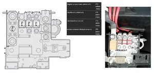

Jag nämnde tidigare att jag mätte upp en "tjuvström" från motorbatteriet på 0,28 Amp.
Förmodligen för högt. Felsökning? Jag tänkte börja med att koppla in en amperemeter
till jordpolen och sedan successivt koppla ifrån anslutningarna på plussidan och se när "tjuvströmmen" minskar.
Jag hittade bild på nätet som beskriver vart de olika anslutningarna går till från resp. säkring.
Jag gissar att anslutningen längst ned till vänster (grå säkring) går till bodelen eftersom den inte finns angiven i standard Fiat Ducato.
De övriga går till motor, instrumentbräda (Kontrollenhet) och Multijet heater

Jag nämde i inlägget tjuvström på 300 mA som jag nu kommit på spåren.
Fiat Ducato som tidigare bild visar har 5 st pluskablar anslutna. Med en ampermeter ansluten till jordpolen började med att lossa kablarna en efter en och när jag kom till F73 så gick tjuvströmmen nästan ned till noll.
F73 försörjer säkringsboxen vid förarplatsen. Tack gode gud för att inte krypströmmen kom från bodelen.
I säkringsboxen var det endast matning från F39 som påverkade tjuvströmmen som gig ned till 60 mA med säkringen borta.
F39 försörjer följande:
Diagnosuttag
Airkond (bildelen)
Larm
Radio (standby)
Tidigare backkamera
Garmin Navigatorn med backkamera (Garmin Camper)
Här har jag en del att göra.
Jag bröt larmfunktionenmed en nyckel i motorrummet...... ingen påverkan.
En tidigare monterad display till backkamera urkopplad men kameran sannolikt fortfarande matad? Kablar tas bort... ingen funktion.
Trots att displayen till nya Garmin Camper är borttagen matas moduler för komm. med Garmin backkamera och radiomodulen för trafikmedelanden.... inkopplade!!! Kommer att förses med separat strömbrytare eftersom jag vill kunna ha till gång till navigatorn parkerad.
Målet är nu att begränsa tjuvströmmen till 60 mA.

Troligen är 280mA en tjuvström. Du borde kunna lokalisera huvudsäkringen till bodelen och dra den i första läget.
Har du problem med att den drar ur på en vecka? Våran -02:a har stått i 2veckor utan problem.
Jag har inte lika säkringsdosa som du på batteriet och jag har en kabel som det sitter en hängsäkrings hållaren på till bodelen.
Kabeln är kanske i 6mm2 storlek.
Som du ser på högra bilden så sitter en stor säkring längst ner som går till en tjock kabel vad jag kan förstå.
Denna borde höra till bilens elsystem.
Den samma ser du på vänstra bilden bredvid F71 men då är den osäkrad.
I övrigt ser dom lika ut.
Om dom som byggde bodelen drog kabel direkt från batteriet så borde dom inte ha satt i en sådan stor säkring.
Om bilden till höger tillhör din bil så ser det ut som om dom satt en säkrad kabeln till bodel på annat ställe = jag ser inte denna
kabel på bilden. :-)
