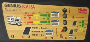

OK... jag förstår. Jag har en separat display till solcellen där jag även kan se status och kondition på respektive batteri. Se bild.
Helst skulle jag vilja ha laddning från solcell och 230VAC integrerat i en enhet med gemensam display.
Hur laddning från 230 AC och solcell systemet idag är sammankopplat finns förmodligen bara en italienare som vet.
Dokumentationen om detta är närmast obefintlig. 230 AC laddning separat går med viss möda att ta sig igenom med
stort mått av utforskning.
Display till solcellen.
En LED för var batteri. Grön = OK, orange = dåligt, rött = kass..... blinkar till var 30:e sekund (shuntmätning)

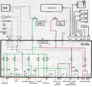

"Bränd diod i EBL" Det låter inte bra. Kan du beskriva hur dioden var inkopplad relaterat laddare /batteri bodel /batteri motor?
Skulle detta vara fallet är det ju ingen hit att ansluta den nya laddaren efterson detta kan vara orsaken till att Laddaren fallerade.
Hej igen!
Jag kan tyvärr inte redogöra för hur den var inkopplad då info i mitt huvud glömt en hel del av felsökningens resultat. :)
Den var dock av det större formatet.
Jag hittade detta schema som låg i mappen på datorn som är från felsökningen.
perjan
223
Kil
11397
Denna EBL (NE185) är ju betydligt bättre dokumenterad avseende batteriernas inkoppling än den EBL som sitter i vår Laika som ej är lika.
Ändå intressant med detta schema som kan ge en del info.
