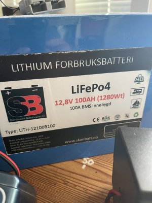

Konstaterade mycket dåligt ”kräm” i mina LFP bodelsbatterier, troligen pga 11 år gammalt (& uttjänt) startbatteri som inte lyckades fylla på med ström via DC/DC laddning. Bytte startbatteriet till ett nytt AGM, men upptäckte snart att det kunde röra sig om viss obalans i 2x100Ah LFP batterier.

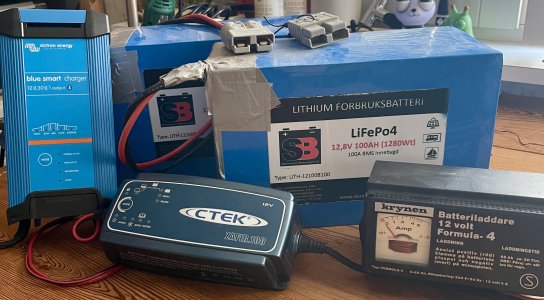

Läste allt som kommenterades i en annan tråd och sitter nu hemma med mina bodelsbatterier och 3 st. laddare och försöker ”knyta säcken” med all information kring (den blinda) balanseringen. Fick några bra förslag från PeterK och Wizard om att ladda länge med en ”enkel” laddare. Nedan följer några pic’s med resurser jag hittade hemma och behöver tips på hur jag ska gå vidare.
Detta vet jag:
- Cellerna balanseras vid 14,6V

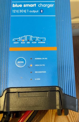

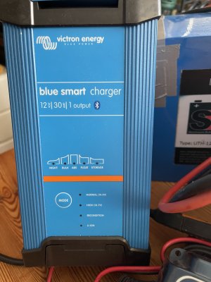

- Min Victron (BT) laddare klarar av 14,7V

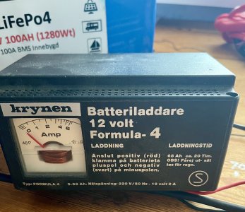

- har en enkel gammaldags laddare (2A)

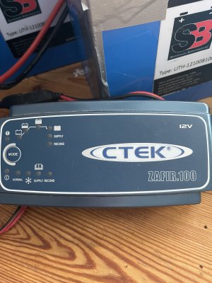

- har även en CTEK som jag inte vågar använda…
Imorgon får jag ett nytt Anderson ”handske” som måste monteras på den aktuella laddaren.

Jag har gjort så här jag är också en blindladdare som saknar BT.
Du kan inställningarna för din laddare på bilden.
Jag har en 15A IP65, inställningarna är likadana som i din laddare.
Jag ställde in parametrarna i min laddare som på bilden. Bla. float är avstängd och lång fixtid är satt. Bulk satte jag på 5min.
När laddaren visar 0,0 A kommer den ändå att ladda med en liten ström.
Displayens upplösning har bara en decimal.
När ABS fasen (8 timmar) är klar tar jag bort laddaren från batteriet.
I historiken går det att se hur mycket laddaren har tryckt in i batteriet även fast displayen har visat 0,0A hela tiden. Den strömmen har med all säkerhet balanserat upp batteriet.
Kolla på den innan du kopplar loss laddaren.

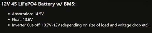

Här får du lite tips, förbered dig dock på att det kan krävas en hel del cykler, beroende på laddare och bms'ets egenskaper.
Fattar vinken! Björn på Skanbat har tipsat om liknande ”ladda-tömma” modellen samt kolla Victron (BT) laddarens historik. Nu har jag batterierna hemma och kan experimentera mig fram till balansering & fulladdning.
Kruxet blir att ”tömma” batterier, men det löser jag med en 15A macerator som kommer att skapa rejäl belastning tills jag uppnår värden enl. tips från ditt inlägg.
Jag kommer att ha ”Absorption” upp till 14,7V och ”cut of” med macerator ner till 11V, eller tills BMS stoppar vidare uttag. Återkommer med uppföljning i slutet på nästa vecka…

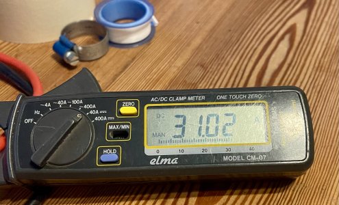

Att ladda och följa upp laddningen var inga problem, problemet var att ”tömma” batterierna. Testade tömning med macerator körning vilket var lite långsökt. Macerator förbrukade bara 15Ah så det skulle ta död på impeller’n om jag fortsatte med denna tömning/elförbrukningsmetoden.
Fråga: hur tömmer man ett batteri om man saknar en inverter & en saftig förbrukare?

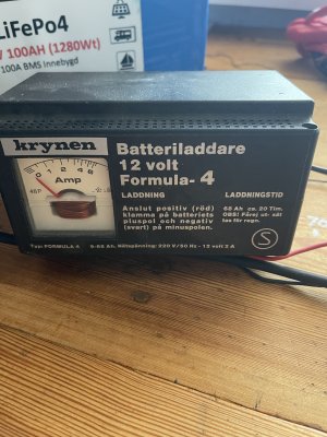

Jag har en gammal 2A laddare (Mariannes gamla pappas) som kan gå i timmar men bara under vaken timmarna, aldrig på natten. Det står nå’t om 68Ah och mitt batteri är 100Ah…
Vad tror du om den här:
Tänkte att en H7 lampa på 60W drar bara 5A, den skulle behöva massvis med timmar för att tömma batteriet till ca 11Volt.
Visa bilaga 237252
Varför kan inte laddaren gå på natten? Det är bara en transformator med en enkel likriktare. effekten är perfekt för att balansera batterierna,
men det tar tid! Ha tålamod! ;)

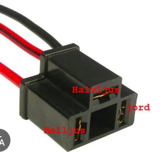

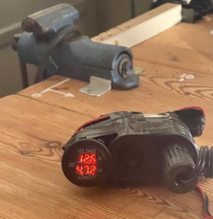

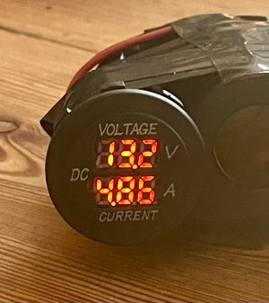

Äntligen i gång med batteritömning tack vare Kjell som hjälpte mig med H4 anslutningar (helljus & jord). Nu rullar det på med nästan minus 5A på halvljus, bara vänta på 11V innan nästa påfyllning. Hoppas experimentet lyckas och cellerna balanseras innan vi ger oss ut på nästa äventyr.
Tack alla som hjälpt mig på vägen, kanon duktiga vänner!
Marianne & Ranko
5.339
12537
2028
8,5h har gått och nu är läget följande:
Det går inte fort.
Vågar inte lämna experimentet (batteri-tömning) över natten men fortsätter gärna imorgon tills spänningen hamnar på ca 11V… sen är det dags att fylla på denna och börja ”tömma” det andra batteriet. Båda var uppe i 13,7V från början.
