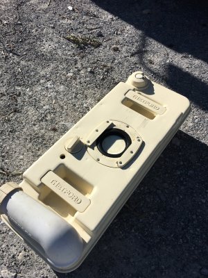

Jag bifogar en bild på min kassett för jag misstänker att den ser lite annorlunda ut än de nya som används idag. Bland annat verkar min bara ha ett vred och en knapp, medan de nya har ytterligare någon slags spak?
Jag ska definitivt se om jag kan få tag på en ny packning, frågan är bara var. Detta verkar vara det enklaste steget för att kunna stänga inne lukten. SOG får bli nästa steg om det inte hjälper.

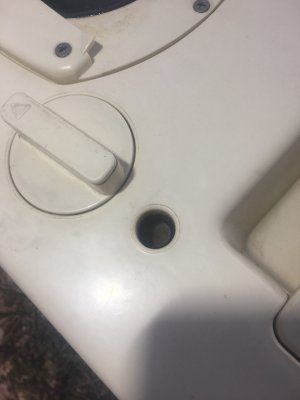

Tack för förtydligandet! Jag är med dig. Jag undrar om den avluftningsventilen du pratar om är det hålet som syns på bilden nedan?

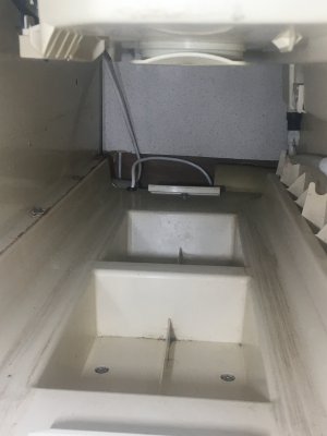

Jag tror tyvärr inte mitt utrymme är speciellt tätt, ni ser själva på den andra bilden hur delar av husbilen syns på andra sidan. Men kanske är det heller inte värt att göra om det och försöka täta, utan en bättra lösning att installera en SOG menar du?

Hejsan, aj då, du verkar ha den allra första utgåvan av toakassett där inte ens den större avluftningen som pilen pekar på finns.
Jag hade en sådan kassett en gång och den lilla "ventileringen" blev igenlimmad innan jag ens använde toan och en hembyggd SOGfläkt innan SOG var uppfunnen blev monterad med en slanganslutning i locket på tömningsröret.
Det kan vara god idé att i alla fall ventilera med en liten slanganslutning till tanken och låta slangen gå ut, kanske genom golvet.
Både jag och de flesta andra som har eftermonterat eller köpt en bil med SOG fläkt kan nog intyga att det är en bra investering för trivseln faktiskt.
Man kan väl säga som så att det kommer ingen lukt alls ut i bilen från toan varken när den står eller när den används. Om man använder toan med öppen skiva ner till tanken (som är bäst) så sugs både lukten från tanken och de ev. nya lukter som man själv tillför ut med fläkten, så toan är t.o.m. luktfriare än toan hemma är när den används ;).
Det är väl kanske inte helt klarlagt om lukten kommer från din toa, men en SOG har du stor nytta av ändå.
Det finns lite olika modell på fläkt/ventillering. Man kan ha en ventillering ut på luckan eller en "skorsten" på taket eller ett utsläpp genom golvet ner under bilen.
Det finns också lite olika möjligheter till anslutning av slangen på äldre kassetter. Olika modell och plats för anslutningen, lite beroende på om kassetten skjuts in från höger eller vänster (när man sitter på toan).
