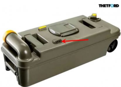

Det är inte knappen som man trycker på när man tömmer kassetten för att få in luft som bosse b menar, utan du har på din modell av kassett troligen ett grått lock med styrningar på sidan som har en fjädrande också grå "knapp" som öppnar när kassetten är inne på plats. Den öppna ventilationen leder ofta inte till något annat än utrymmet för kassetten och hänger då ofta delvis samman med själva toautrymmet och bilen... Kolla.
