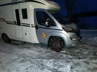

Hej! Köpte husbil i våras och vill nu vintercampa. Vi hade tänkt dubbade däck till vår husbil men det visade sig att extra fälgar är mycket dyra (ca 3500 kr/st). För att slippa ha dubbla fälgar och däck funderar vi på att köra allrounddäck så att vi slipper byta däck. Vi vill ha möjlighet att åka till fjällen och att åka ner i Europa på vintern så det borde passa oss bra. Kanske bra att komplettera med snökedjor? Har ni tips på bra odubbade åretrunt däck så är jag tacksam och även bra snökedjor. Ska passa en bil som får väga upp till 3.5ton och har sommardäck med beteckningen 225/75R16CP.
//MalinT
Jag köpte 6st dubbade Nokian vinterhjul inkl fälg från Hedin Bil till vår Nordic. Allt gick på 11500kr. Jag skulle aldrig satsa på dessa sk. Året Runt Däck som är varken eller...
Snox snökedjor tycker jag fungerar bra , enkla att montera // Peter

Snox snökedjor är bra
