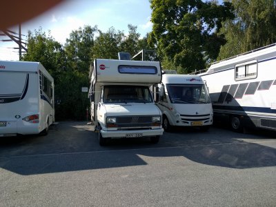

Plockar upp en gammal tråd, för det här med avstånd mellan HB verkar helt fallit bort på alla parkeringsplatser och ställplatser för HB som poppar upp och regeln på 4 m verkar bara gälla på camping, men gasolen finns ju och används i HBn överallt.
Båtar har också gasol ombord, men du ser aldrig 4 m mellan dem i en båthamn, som jag tycker kan jämföras med en camping.

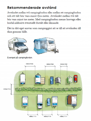

PDF-info är uppdaterat fr MSB, sedan inlägg #5.
Som det står: det är ditt eget ansvar att se till att avståndet hålls. Det är alltså upp till mig att avgöra om jag tar risken att grannens dåliga elinstallation eller gasolinstallation gör att min bil blir uppeldad.
Står man på platser med uppmålade rutor blir det jobbigt. Men det gör jag oerhört sällan och i de få fall det har hänt har rutorna varit stora nog för 4m avstånd.

När det gäller fyrametersavståndet som MSB rekommenderar så är det ju ursprungligen resultatet av en riskbedömning som gjorts för campingar, där man bedömer både sannolikhet och konsekvens. Jämför man detta med en ställplats så är ju både sannolikheten och konsekvensen lägre och därmed även risken lägre på ställplatsen. På ställplatsen kan man säkert minska avståndet med någon m och ändå ha en lägre risknivå än på en camping. För egen del så tycker jag att trivselnivån sjunker ju närmare man står grannen och vill gärna ha ett avstånd på 3-4 m.
