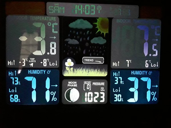

Värden från min bil idag
Ser bra ut utan kattsand eller torrboll
Högra delen är i bilen

Har nu avbrutit fuktmätningen då värdena inte skiljer sig i så stora variationer att det är meningsfullt att fortsätta.
Jag har skrivit ut loggen och de värden som visas ska inte tas som absoluta värden utan som en snabb egenkontroll av läget. Om mätning ska göras för att lämna ett ansvar görs det med mer kvalificerade instrument, men detta är fullgott för ett resultat av verkligheten i bilen.
Mätningen gjordes med en fuktmätare och en logg enligt protokollet, till fuktmätaren var också två fjärrindikatorer med kabel anslutna som mätte utomhus och i vägg i HB,n.
Dessa värden visar på att många av er som säger att det inte ska vara värme i bilarna under vintern och tillsammans med detta många konstiga frågor och påstående om att handlarna har ju ingen värme i bilarna som står ute. Ni ska läsa mina inlägg tidigare så hittar ni svaren. Jag tänker inte tvinga och argumentera varför, hur och när det är som det är utan ni får själv komma underfund med vad som är rätt och fel.
Hoppas jag bringat någon klarhet i fuktproblematiken och till sist ha 10 -15 grader varmt i bilen och alla ventiler öppna så tror jag ni kommer att märka bilen mår bättre.
