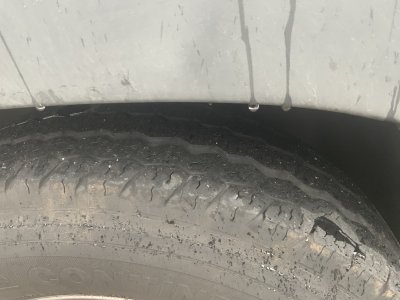

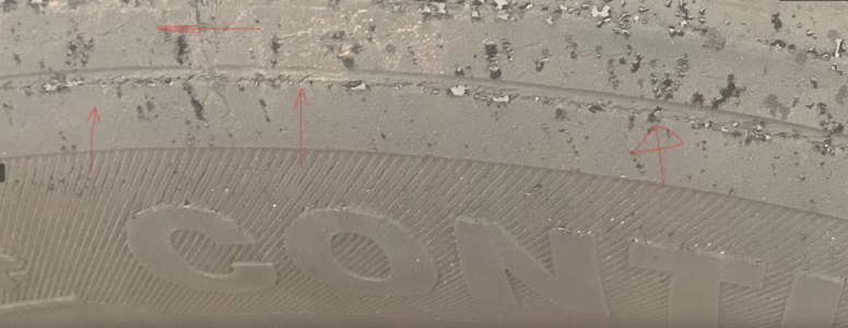

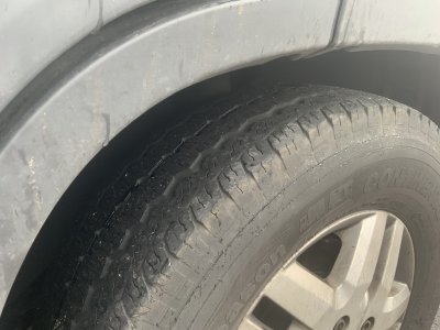

Hejsan,
en liten anektdot.. har kört på Continental vanco four season nu i 7 år och 7990 mil med alldeles utmärkt resultat.
som många skriver så är väl detta ett tre säsongersdäck. Men det passar vårat Husbilsliv väl, vi vintercampar inget alls. Däremot så har det blivit lite julmarknad i tyskland tex. Alldeles utmärkta sommaregenskaper med som jag upplever det mycket bra på våta vägbanor.
men nu tycker jag de faller för åldersstrecket och skall byta till likadana igen. Bilen en plåtis 3500 kg.
såhär ser de ut nu… dax att byta eller vad säger juryn ?

Jag kan inte avgöra hur många mm det är kvar men rullar däcken ganska mycket och inte står uppställda i en massa solsken så bör ju 10 år inte vara ngt problem. Minta vinterdäck är 8 år nu och förvaras mörkt och svalt under sommaren, de är lika mjuka och fina i gummit som när de var nya.

Med tanke på torrsprickorna, hade i alla fall jag bytt omedelbums. :) Men det är jag det.
Visa bilaga 227482
det är precis det jag skall göra, byta dem nu. Men jag måste erkänna att jag inte sett dessa sprickor, det är mer en känsla att det är dax nu…
men tack för att du häller vatten på kvarnen. Blir lättare att ta kostnaden
