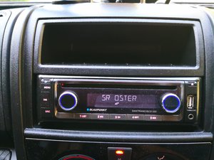

Fortsätter vara frågvis när det verkar finnas expertis i tråden. Så här ser det ut i vår 2012 Ducato nu. Alltså ett fack och en enkel-din radio. Båda verkar gå att plocka ur.
Går det alltså då att stoppa i en dubbel-din med 7tums skärm rakt av eller behövs det någon form av adaptrar, ram osv?

Visa bilaga 178708
Ska du byta till en universell dd så finns oftast ram till t.ex Fiat,
Det finns även dd enheter anpassade direkt till olika bilmodeller
