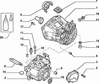

Hej. Njaeeej har plockat en hel del men har aldrig tyvärr slaktat en -82 till -94 låda till sista skruv, men dock några andra :D.
Men varje höst blänger jag lite på min egen. Det blev dock en hel del vårpyssel som jag tänkte dela med mig av, Fjäderben, drivaxlar, stödlager, packboxar i lådan m.m. Men tyvärr så behagade kamerabatteriet bara klara två bilder mellan tre timmars laddningar, så bildmatrialet blev fnuttigt, men något skall jag försöka få till senare.
Jättesvårt att veta vad det är för fel på din låda, troligen lager som håller på att ge sig, eller kanske glappa lagerlägen, så drivkuggar ligger an fel.
Fyran och femmans drev ligger nära varandra med en "vägg" mellan dem som ett av lagren sitter i mellan dreven.
Det enda som jag kan tänka på att kolla, även om det är långsökt, med lådan kvar i bilen är........
Differentialväxeln kan också låta illa och då på alla växlar om dreven ligger fel. Den har koniska rullager som går att lägga åt men det bör man inte exprimentera med utan att veta varför de borde läggas åt, och kunna mäta glappet. Men man kan kolla så inte locket som håller lagren och shimsen har lossat. Det läcker inte olja även om det är löst för det är en stor O-ring som tätar.
Bakom inre drivknuten på lådans vänstra sida sitter ett lock som håller ordning på lagren och shimsen till diffen. Locket sitter med fyra skruvar, dra dem och kolla så de inte har lossnat.
Kom dina metallspån ut ur främre eller bakre pluggen när du tömde lådan ? Du bör nog inte åka allt för länge med den, om lådan och innehåll skall kunna räddas.

Jag har också haft tankar på att det kan vara differentialen eller något lager som det är något fel på. Känns som om det är onormalt "glapp" mellan driv och motorbromsning. Det fanns spånor på båda oljepluggarna, tror dock att det var mest på den främre pluggen. Vad är skillnaden på dessa? Skall gå igenom lådan så fort jag fått hem bilen, just nu står den på firman där jag köpte den. Dom lovade att fixa lådan eftersom det var fel på den då jag köpte bilen, men efter 2 veckor på deras verkstad så vill dom inte det längre utan hänvisar till att det inte finns någon garanti som täcker det och dessutom så tycker dom att det inte är några större fel på den, "lådorna brukar låta en del". Så blir det när man litar på en bilförsäljares ord och inte testkör innan köpet (köpte den per telefon) :mad:.

Hej Påsse, tråkigt med oseriösa handlare, det händer allt för ofta att de vill tjäna pengar och skiter i sitt ansvar så fort felen kostar mer än en hundring att fixa. Häng ut dom här så får de lite neg. reklam.
Främre pluggen har tyvärr mer med själva växellådan att göra och den bakre mer med diffen. Men det hänger ihop naturligtvis så det blandar sig. Tyvärr (men bra) så sitter det en rätt stor magnet inne i lådan som tar hand om mycket spån, så det finns mer än det som hamnar på magneterna i pluggarna.
Skriv gärna om fortsättningen på problemet.
M.v.h. JANKRO.
Ps.
14 är magneten, 8 den berömda rännan som stänksmörjningen hamnar i innan oljan rinner vidare till femmans drev.
