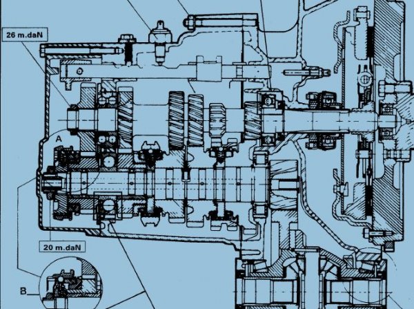

Här är en verkstadsmanual för Peugeot J5, lite dåliga bilder ibland.
Kolla även JANKRO:s inlägg som sagts ovan.
