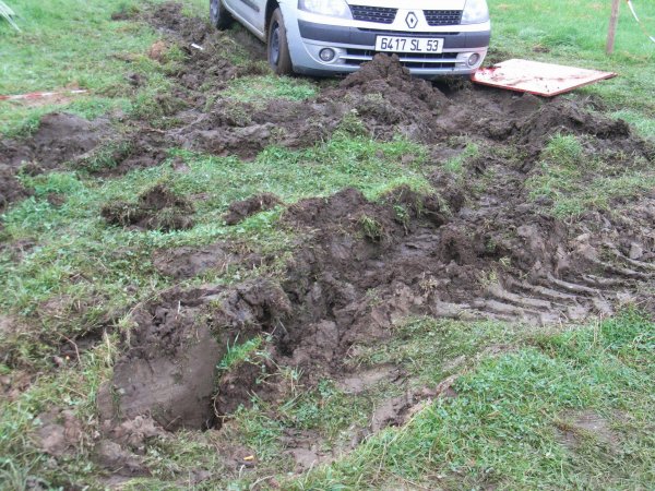

Sv: 4WD
I samband med F1-tävlingarna i belgiska SPA fförra året var det verkligen problem med "föret". Den här bilen kom inte loss ens med hjälp av Camingens traktor.

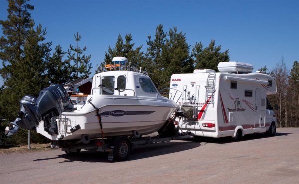

Här uppstod ett litet missförstånd. Jag vill kunna dra och sjösätta sportfiskebåten på sommaren och dra med (skoter)släp på fjällvägarna vintertid.
Men visst har det hänt att jag även dragit båt över fjällen före sommaren; åtskilliga turer genom åren till Nordtröndelag under den hetaste Skreifiskesäsongen (i mars). En gång t.o.m. tvingats övernatta på fjället i snöstorm eftersom släpet började ploga snö framför sig, så den gången räckte inte 4WD och lågväxel till.
Den Kabe som jag körde med flera år till i våras fungerade för sjösättning så länge man höll sig till riktiga ramper, men den bilen var bakhjulsdriven. Se här:

F.d. 29978
Sv: 4WD
Åke Nowén
