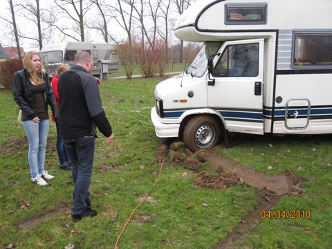

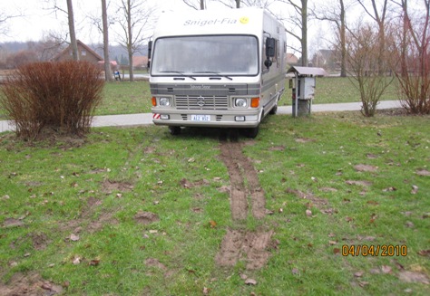

Jag har nästan fyrhjulsdrift då den har tvillinghjul och spärr på bakaxeln. Ja på campingen i norra Tyskland så var det slipprigt efter nattens regnande så där skulle det varit fint med fyrhjulsdrift. Man ser var våran bakhjulsdrivna slirat och här fungerade inte spärren men nu är den i funktion. Då jag kom upp på plattläggningen så skarvades bogserlinan så att vi kunde dra loss våra kompisar i deras framhjulsdrivna alkovbil.
Denna modell kunde varafin att bygga husbil av då den har både automat och drivning på alla, Mercedes-Benz 614 Vario Klima, Standheitzung, Allrad als Kastenwagen hoch in Essen
    73,7 KB · Visningar: 1.258
    78,7 KB · Visningar: 1.256

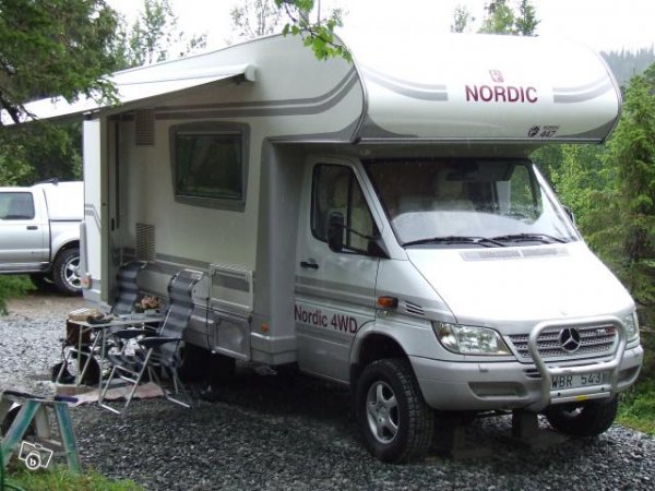

Här är den ,Nordic Sprinter 4wd på Elmia.Till salu på blocket för några år sen.
