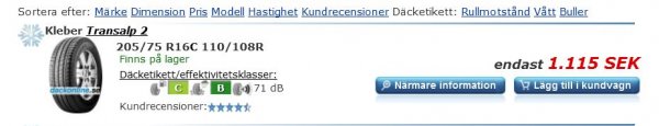

Orsaken till att jag startade den här tråden var att jag fick syn på det här:
EU-märkningen ger bättre värden än för Michelin Agilis Alpin! Jag hittar inget däck med bättre värden. Frågan är om man kan lita på EU i det här fallet.
PS. 205/75 16C är den däcksstorlek som jag trivs bäst med! Has det synpunkter på det också? :D

Kanske inte så stor hjälp till dig Jappe, men det fanns ett vinterdäck som hette Kleber Kapnor en gång i tiden som många här uppe i Norr åkte på när vintrarna var just vintrar med ej söndersaltade vägar. Var ett otroligt bra grepp på dessa Kleber däck och vetskapen att Michelin har lite med i spelet så kan dessa däck vara ett gott köp. Häggen i Umeå
