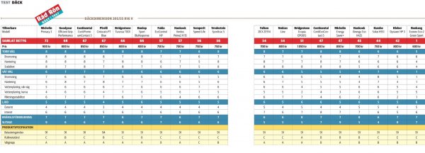

Testar om verkligen däck i den omfattningen, eller är det bara hopsamlade siffror någonstans ifrån? :wideeyed:
