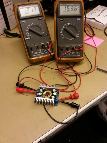

Alla vi/ni som har problem med utrustning som kräver 12V och lägger av när vi kör laddning. Jag kanske har en billig lösning här.
jag handlade Adjustable Step-Down Module - Blue (DC-DC 12A) - Free Shipping - DealExtreme och testade den på bänk idag.
Den använder ju PWM och är linjär input/output utan förluster upp till den spänning man ställt in. (testade)
Sedan lastade jag den med 2A (mer än vad min tv drar) och den sjönk inte en millivolt från den spänning jag ställt in.
Den här ska ju klara 12A/100W så det duger ju fint för en tv (och även annat)
Jag har inte testat den på tv i praktiken, men inget i min test på bänken antyder ju att det inte skulle fungera som avsett.
Jag tror iaf att jag vågar rekommendera denna.
$7.7 är ju överkomligt för att lösa ett sånt här problem. Direkt i brevlådan. Detta beställdes 21/8 och dök upp 17/9

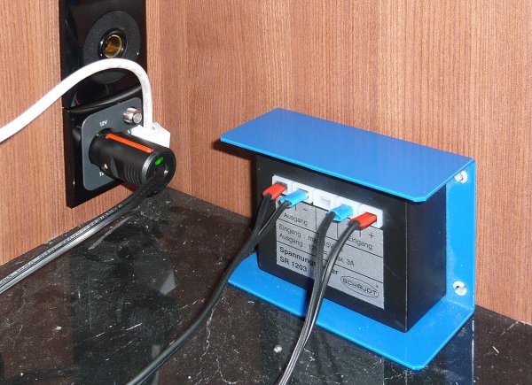

Som många husbilsägare har upptäckt så ger uttagen i nya husbilar 13-15 volt. Så även i vår nya LMC. Har nu satt in en spänningsregulator som matar in 12-15V och som stabilt matar ut 12V. 22" Anderson TV-n från Netonnet har fungerat som den ska och inte stängts ned sedan dess. Kapade kabeln som såldes av Netonnet och satte dit kabelskor, bytte också kontakten till uttaget, 30 kr på Biltema. Viktigt är att hålla reda på plus och minuspolerna. Spänningsregulatorn köptes hos HusvagnHusbil.se och kostade 573 kr med frakt.
