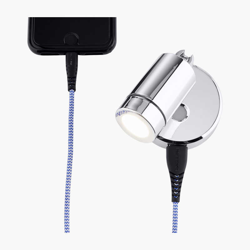

Bra tips...
Den kör jag med.
Tyvärr ger de bara 1A så det tar lite längre tid att ladda surfplattan.
Har å andra sidan inte heller hittat någon (inbyggd i lampa) som ger 2,4A...

Det beror nog på att 15,5W är baserat på 12V. Då blir laddningen drygt 1A. Effekten ökar något när spänningen närmar sig 13V.
2,4A baseras nog på att 24V är framdraget. Då går det att få ut mer effekt.
Ökar man spänningen går går det att få ut mer effekt.
Man får tänka lite tvärtom när det gäller ohms lag.
Det är lite luddigt skrivet av Biltema.
Det kan nog stämma det som Bäckis skriver.
