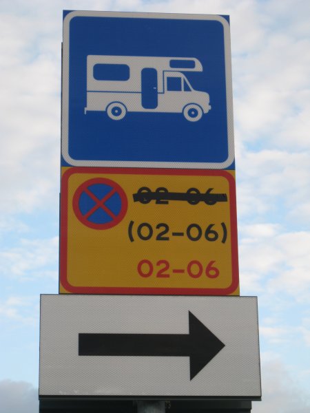

Tillbringade ett par timmar ute på Getterön ikväll.
Något har hänt med skyltningen. Om det är kommunen eller privat initiativ vet jag inte.
8-timmarsregeln gäller fortfarande enligt skyltarna men om detta är riktigt är det i alla
fall möjligt att övernatta alla nätter utom på fredag och lördag natt.
Sv: Övernattningsförbud Getterön
Det ser ut som någon klistrat en bit eltejp över, och inte ens lyckats med att få det rakt.
Om det hade varit kommunen skulle förmodligen det gjorts mindre taffligt.
Jag skulle nog kollat med kommunens trafikkontor innan jag hade vågat stå där med husbil nattetid. 700 kr i böter är inte roligt, tejbiten kanske inte ens sitter kvar till morgonen...:wideeyed:

Jag kan inget annat än hålla med Kenth. Den aktuella skyltningen säger inte vad kommunen uppenbarligen har bestämt. Husbilsskylten finns egentligen inte och betyder inget juridiskt sett. Sedan finns ju ingen P-skylt, varför det egentligen skall tolkas att det inte är en parkering. Dock finns det en kompletterande skylt som ett förbud att stanna och parkera vissa tider, men detta gäller då alla fordon. Jag tror att länsstyrelsen skulle underkänna skyltningen och därmed även tillämpligheten av förbudet. Plasttejpen kan man bortse ifrån....förresten, hur kan kommunen motivera ett stoppförbud, vilken trafiksäkerhetsaspekt har man tänkt på i detta fall. Även här bör väl länsstyrelsen ha synpunkter.
Johan K.
Hoppas någon skickar bilden till länsstyrelsen med en fråga hur detta ska tolkas?
En korrekt skyltning skulle vara (som jag tror) ett P-märke (blå skylt överst, E19). Sen en blå husvagn (H20) under P-skylten. Sen tilläggstavlan som är korrekt (T7-6).
Det skulle betyda Parkering endast för husvagnar och husbilar på alla tider utom det som anges på den röda och gula tilläggstavlan då det är stoppförbud.
Husvagnen får vi stå ut med till husbilsskylten blir officiell och godkänd :)
Står det bara en husvagnsskylt betyder det "anläggning som enbart tillhandahåller platser för husvagnar och husbilar". Alltså inte speciellt avseende parkering.
Man kan kanske även utsmycka stolpen med en T22 (fri text tilläggstavla) med texten "Endast husbilar" eftersom husbilar används som begrepp.
