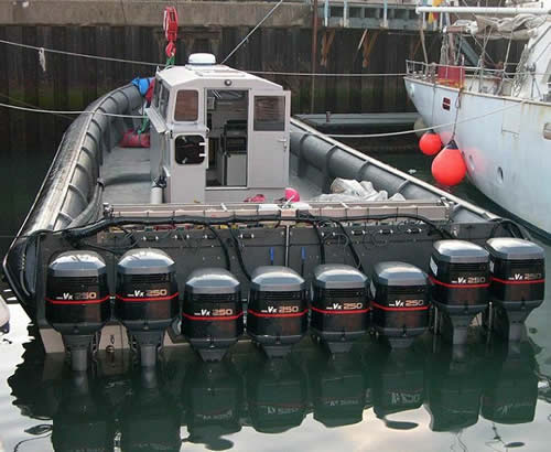

Háller med dig Relax ett startbateri börjar att sullfera vid 10.5V beroende av tillvrkare, fast liten skillnad. En bil som inte startar och batteriet tar slut skall laddas omedelbart eller pá med startkablar.
Sedan kan jag bara inte hálla med om att gelbatterier tál skakningar.
Hittar inte tráden om detta med personer som har haft problem i sina husbilar.
Mitt värsta rekord är en kund med 22 gelbatteri som skakade sönder pá 2 dagar. Orginal i en YAMAHA motor och lite mindre bát med samma problem (gátt át dom) Detta var i Juli 2010
gelbatteritillverkaren talade om att gelatinet i batteriet skakar ner och förlorade Ca 30% Sama problem har jag sett i flera husbilar.
Samtliga batterier som jag har sett har varit runda i cellerna om det säger dig nágot det finn ju olika typer av gelbatterier.

Det du pratar om är en teknik som i stort sett inte används idag och var en specifik tillverkare, i och med att vi nu både pratar om båtar å vet allt så kan jag lägga in att jag sålt dylika batterier till ett xxx antal lantbruksmaskiner som får gå rätt hårt utan några som helst problem, men hur som helst dagens teknik är inte liksidig och var inte heller det 2010 då det fanns olika uppbyggnationer mellan tillverkare men som sagt rund celliga batterier kontra platt teknik ter sig olika, ett utdrag ur en tillverkare utav platt teknik:
Plattpaketen är kompakt inbyggda i cellerna och plattorna sitter stabilt förankrade i gelén. Därför är gelbatterier mycket vibrationståliga.
All teknik går framåt och jag tycker det är viktigt när man påtalar eller vägleder annan person att man är uppdaterad och talar om dagens produkter

Ja Optima har idag olika gelbatterier där dom gula är skaktåliga till en viss gräns och funkar för dom flesta fordon men ej till extrema förhållande.Vi har en kund som har en RIB båt Pretige 900 som vi monterat in en Huyndai 250hk diesel som det monterades ett gult Optima men som var helt kass efter en säsong.nu sitter det AGM så får vi se hur det fungerar,inga problem än
Optima er AGM batterier

Tack Hoppas att vi lär oss nágot av tráden här i hbk.
Yamaha som i detta fallet hade gelbatterier, tvingade oss att sätta i AGM batterier istället. Batterierna var av samma tillverkare som GEL. Hur batterierna fungerar i längden vet jag inte. Dessa bátar brukar bara överleva ett par resor som tur är.
Dom batteriena vi har bytt i husbilar ifrán GEL till AGM sá har ingen ringt för sin 2áriga garanti.
Nu har presis Torremolinos Camping ring dom har en husbil där med 3 batterier som inte fungerar i en italiensk carthago. Vi fár hoppas att det ár nágot enkelt med 230V laddaren. och ine batterierna. min anställde ár pá vag dit och se vad som ár problemet. Kunden tror att det är gel.
