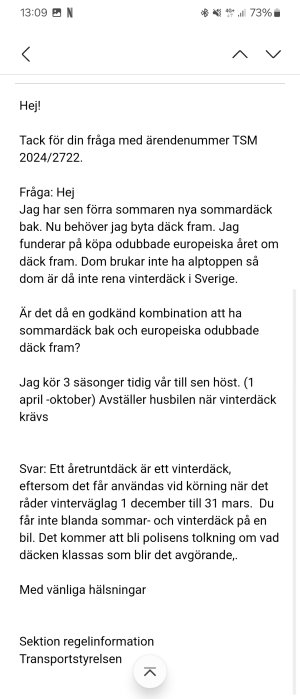

En fråga om någon kan svara. Har sen förra året nya sommardäck bak. Fram kör jag sista sommaren på dom däcken. Byte nästa sommar.
Frågan är då...
Är det lagligt att barnarkstid köra med sommardäck bak och åretrunt däck fram?

Nej, om det är fordon på max 3500 kg

Jag har besiktigat med det, några gånger utan kommentar från dom. Men det behöver inte betyda att det är lagligt.

Eftersom ett åretrunt däck räknas som sommardäck i Sverige borde det inte vara något problem. Bara det är lika däck på samma axel.
Så tänker jag.

Jag har ställt frågan till trafikverket. Återkommer när jag får svar.
Men jag tänker som du, krister

Menar du verkligen Trafikverket?
Däck som är märkta med "alptoppen" 3PMSF räknas som vinterdäck. Utan räknas som sommardäck. De får inte blandas på personbil.

Transportstyrelsen förståss. Svar kommer
Såhär blev svaret. Se bild. Sådeså. Vad säger ni nu....
Stafettpinnen går vidare att skriva till dom o kolla.. spontant känns svaret fel...
Du skriver att dom däcken inte brukar ha alptoppen?? Alptoppen gäller i hela EU oavsett om det är nordiska eller europeiska däck! Hittar du ett vinterdäck utan alptopp nere i Europa så har du blivit lurad!

Däremot är det väl så att vinterdäck med enbart märkning MS, M+S m.m. är godkända som vinterdäck t.o.m november ut 2024,
så f.o.m. 1dec. 2024 så krävs märkningen 3PMSF = Alptoppsnöflinga.
Rätta mig om jag har fel.
Ja det är rätt men då är det också riktigt gamla däck sen ska dom dessutom vara anpassade för vinterväglag! Alla dom stora däckmärkena har använt 3PMSF märkningen i ganska många år nu.
