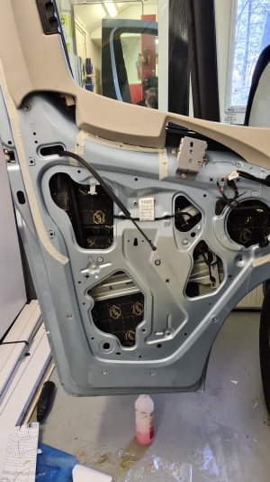

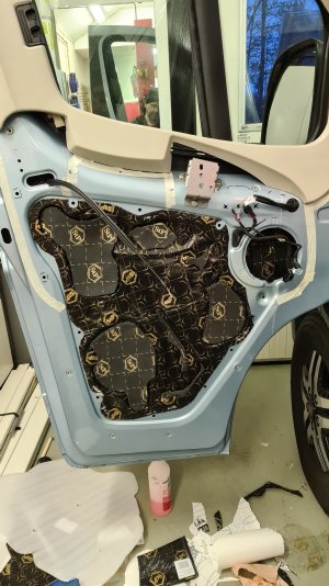

Jag håller precis på med att isolera dörrarna i våran Plåtis men det är mer för att dämpa vägljud, skrammel och för att ge dom nya högtalarna en chans att låta bra.
Det är nog inte lätt att få till en bra värmeisolering i dörrar eftersom det blir mycket köldbrygga mellan "ytterplåt och innerplåt" och massa andra anledningar som någon kan bidra med. 20220219_162347.jpg20220219_173507.jpg

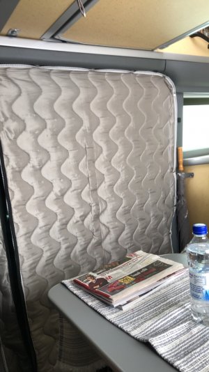

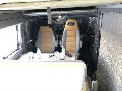

Vår plåtis har väldigt lite isolering i dörrarna. Framförallt skjutdörren läckte mycket kyla när utetemperaturen gick under nollan så jag skapade en isolerande "innerdörr" av vanlig isolermatta (köpt från Campingvaruhuset) som jag fäste på insidan med tryckknappar och sydde in en dragkedja för enkel öppning/stängning av skjutdörren. Jag passade även på att köpa satsen med isolermattor för insidan av rutorna i förarhytten samt isolermattan för utsidan av vindrutan.
Efter dessa anpassningar klarade vi utan problem en nyårsvecka i Vålådalen 2020-2021 med väldigt låga temperaturer, som lägst -23 grader. Vattnet till toaspolningen frös under -17 (utan skador) så vi fick använda en vattenflaska till spolning men annars fungerade allt perfekt och vi höll en jämn och skön värme överallt i bilen.
