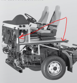

Om vi jämför med min bil, så ser det ut så här:
Torpedvägg och golv med samma 40mm XPS isolering som resten av bodelen.
Dubbelglas i sidorutorna, isolerjalusi för vindrutan.
Det ÄR skillnad på olika husbilar. (som ibland diskuteras här)
