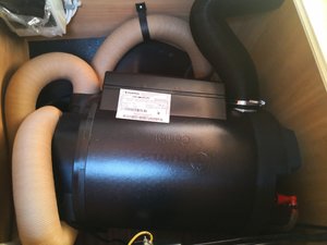

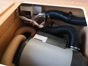

Når en sammenligner de 2 bildene så får en inntrykk av at montøren har glemt å kutte ned makslengde slange til minste lengde. Og går en til instruksen for montering så ser en at ved maks lengde slange skal den monteres med fall fra panna og ut - her er det motsatt. For meg er dette en fel fra montøren sin side.

Har inte hört något om de anser att den kraftiga kröken på slangen (som diskuterats här) är misstänkt orsak.

Nya, fungerande pannan
Gamla, exploderande pannan.
