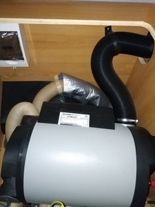

När vi idag skulle testa värmepannan att värma vatten i vår nyinköpta begagnade Pössl Win2 -2012 hände något mindre roligt.
Ett par minuter efter att jag vridit på truma combi4-pannan på reglaget i bodelen hördes en hög smäll! Vi pratar alltså gevärsskott eller motsvarande. Sedan lät det som om Truman gick igång.
Snabbade mig förstås att stänga av pannan och vred av ventilen på gasolflaskan.
Då upptäckte jag att smällen skjutit sönder plastgrejen på Trumans avgasutlopp!
Hittade en del ca tre meter från bilen, men den del som täcker röret är spårlöst borta (på månen?).
Vågar knappt tänka på vad som kunnat hända om någon befunnit sig utanför bilen vid ventilen. Eller om vi stått parkerade intill en annan husbil...
Vad jag förstår har jag följt manualen för att först fylla beredaren och slå på pannan osv.
Det här känns verkligen inte som en bra start på vårt husbilsliv.
Har tre månaders garanti så bilhandlaren får förstås stå för felsökning o ev reparation av truman. Bilen är dessutom gasoltestad av firman med ok i protokollet strax före vi köpte den.
Kan tillägga att jag tidigare provkört pannan för värmen i bodelen utan problem.
Vet någon här i forumet vad som kan ha orsakat smällen? Är det ett vanligt problem med Truma 4?
Kunde något allvarligare ha inträffat som en brand?
Till sist: vågar vi köra och sova säkert i husbilen med denna sak under huvudkudden?

Tack för alla svar och funderingar!
Några förtydliganden:

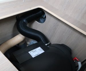

- Installationen vet jag inget om. Ser ut som den kan vara gjord av Pössl från fabrik. Inga tecken på att den är eftermonterad (ser inga gamla skruvhål eller liknande) Tror inte bilfirman har ngt med den att göra iaf.
Håller med om att avgasslang-dragningen verkar märklig med den långa krökta slangen. Men som sagt: ser ut som om den alltid varit så.
- Jag har aldrig brytit strömmen till pannan på onormalt vis, förutom att stänga av med vanliga vredet på panelen och då antar jag att den ska ventilera ut gaser osv.
- Nu senast när det small så hörde jag först fläkten (tror jag) surra ca 15-30 sekunder.
Status just nu:
Bilfirman ska tillse transport de 30 milen ned till dem (det kommer någon och hämtar husbilen). De har även kontaktat Truma Sverige som tydligen är väldigt intresserade av explosionen och ska undersöka pannan. Min förhoppning är förstås att eländet byts ut helt och inte bara repareras (litar inte på den för fem öre nu). Hoppas verkligen att de gör det.
Hursomhelst känns det iaf bra att både bilfirma och Truma verkar ta detta på allvar.
Verkar dock som om vi blir utan bilen under minst 2 veckor :-(.
Tycker ni att jag kan kräva någon form av kompensation för detta trassel eller är deras insatser normala och vad man kan förvänta sig? Har funderat på att begära en ersättningsbil under tiden men den kommer nog mest stå parkerad.

Min teori är att de fått fel slang till en annan modell och i stället för att gå och byta till rätt, klämmt dit den de hade. Men det är bara en konspirationsteori dock grundad på en mångårig erfarenhet från fordonsindustrin.

Tror inte att slangdragningen gör något om inte slangen var skadad inuti. Risken att innerslangen varit lite skadad finns ju, det syns ju inte utanpå! Truman har säkerhetssteg i tändförloppet så det är nog inte fel på själva pannan. Gasol är mycket svårare att tända än bensin eller diesel. Glas/luftblandningen måste vara väldigt exakt för att gasol skal brinna, därför tänder den alltid med en liten puff.

Det har onekligen varit en häftig böj på den inre rostfria slangen. Böjer man en sådan för mycket så separerar den i skarvarna. Scenario: Inre slangen läcker ut gasol i den yttre när pannan ventilerar. När sedan pannan tänder så BOOM.

Peter: om jag hajar rätt så är det en ventil på den här modellen som alltid är öppen men som ändå väderskyddar. Alltså inget lock som varit stängt.
Wizard: intressant och möjlig teori. Men knepigt att den som installerat (på pössl verkar det som) dragit slangen så tokigt om det finns risk för explosion.
