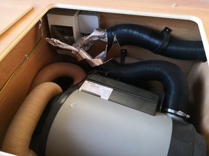

Nytt försök och ny ännu värre smäll!
Såg att madrassen lyfte när det small och när jag kollade under luckan såg det ut som bilden.

Jag kommer med en teori,
Det ser ut som att slangen har en svacka där den har gått sönder, om den det samlas obränd gas i
Svackan så kan den antända senare? Fläkten kanske inte klarar att ventilera ut gasen.
Detta är en fundering så skjut mig inte.
Är det verkligen en avgasslang? Ser mer ut som en varmluftsbärande slang & där skall det väl inte vara möjligt att få in gas.
Håller med Bosse B, väldigt konstig dragning av förbränningsluft/avgasslang. Den går väl med självdrag och hur blir det då med slangen som går nedåt?!? Man undrar ju om den bytts av förra ägaren och hen använde hela slangen som inköpts (istället för att dra kortaste vägen och framför allt inte nedåt)). Om avgaserna inte "hittar ut" så kommer ingen "färskluft" in till förbränningen (är ju ett slutet system) och lågan slocknar. Gas fyller då slangen och poff!

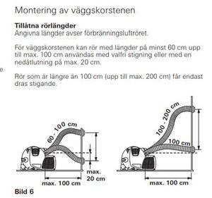

Självklart är det en avgasslang som exploderat. Som framgår av denna bild, hämtad från Trumas monteringsanvisning, kan slangen gå i en nedåtböj och mynna max 20 cm under utblåset från pannan om den är kortare än en meter. Slangen verkar ha ett minimimått på 60 cm.
Det konstiga är att pannan kör en tändcykel som börjar med en kraftig ventilering av förbränningskammaren och därmed också skortstenen innan den öppnar gastillförseln och startar gnisttändaren.
Enligt ovan kan slangen MYNNA 2 dm under, men här går röret inåt bilen och nedåt typ 1,5 - 2 dm för att sen vända 180 grader och sen upp och längden torde vara närmare max 1 meter (Truman är 0,45 meter lång och 0,3 meter hög). I bildexemplet visar man ganska raka rör ut, framför allt inga 180 graders böjar som dessutom är onödiga. Varför inte dra röret i en mjuk 90 grader direkt till hålet ut?
Till T68 vill jag tillägga, ge inte upp. När detta problem är löst har ni en underbar hobby framför er. Är du normalhändig, köp nya rör, dra direkt (med en mjuk sväng) 90 grader direkt till utblås/intag. Det är dubbla rör, det inre (silvrigt) går avgaserna ut i (väldigt viktigt att se till att detta rör sitter RIKTIGT fast i anslutningarna, både i Truman och skorstenen och är helt tätt. Sen sätts det yttre (svart) fast lika noga. Ingen av dom får lossna av att man kör i gupp osv. Sen tror jag det kommer fungera. Lycka till!
Om tilluftsslangen som löper inuti avgasslangen har lossnat eller gått sönder är det troligt att pannan inte ventilerar ut tillräckligt utan oförbränd gas bara cirkulerar runt och kan stå kvar i avgas slangen.
när pannan så startar blir det en explosion . Tilluftsslangen kan ju ha gått sönder vid första smällen och sedan har slangarna fyllts med gas
