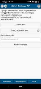

Jag har testat denna Dovado i "verkligheten" några veckor och har haft problem på olika ställplatser. På somliga ställen går det utmärkt att koppla upp sig på lokala wifi, på andra omöjligt trots att telefonen fixar det. Jag kan naturligtvis använda telefonen som hotspot men det är inte det jag undrar över.
Varför skiljer det sig så? Om jag söker nätverk kan jag klicka på "Use" vid det nätverk platsen erbjuder, den väljer också WPA1 eller 2 som kryptering och frågar efter lösenord som jag ivrigt knappar in. Att kapaciteten (ofta) kan vara usel är en annan sak.

Jag upplever också att Dovadon har svårare att hitta wifi än vad telefonen har.
Antagligen fixas det med en kraftigare antenn.
Efter ett par veckor i Tyskland så tycker jag det har fungerat mestadels bra. Fast jag har inte stått på ställen med wifi till rimligt pris, så jag har förlitat mig på det mobila abbonemanget hos eplus. Och där har jag funnit några irriterande svagheter med Dovadon. Har jag bara 2G, vägrar den att koppla upp och efter en stund så meddelar dovadon att jag saknar modem. Löses med omstart när det finns bättre mottagning. Värre är att även Wifit kopplar ner efter en stund utan modemuppkoppling, vilket gör att andra prylar som vill tala med varann över wifi inte längre kan det. Löses också med omstart, vilket jag inte tycker borde behövas. Har kontaktat deras support för att se om de har någon lösning.
