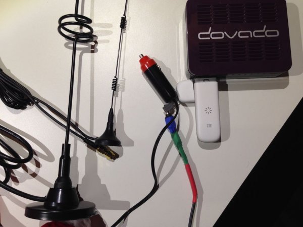

Så har jag köpt ett komplett Dovado tiny ac kit. Enkelt att få igång både wifi och 3g så det är bra. Problemet med omstart så fort man gjort något hoppas jag de fixar, vet inte hur de gamla Dovado routrarna fungerade om de var bättre?? Strömförbrukningen är minimal, endast 0,4A med 3g modem igång.
Har testat med 20 cm wifi-antenn och 90cm 3g-antenn. Ingen var väl någon jätteförbättring utan mottagningen är faktiskt ganska bra även utan extra antenn inne i bilen.
3g blev 40% snabbare med antenn enligt bredbandskollen. Det gäller bara att använda rätt uttag på usb-modemet, sattes antennen i andra uttaget så blev mottagningen mycket sämre. Ska kolla med längre usb-sladd och lägga modemet uppe vid takluckan.
Wifi-resultaten spretade beroende på vilket nät man ville ansluta till, ett nät fungerade bättre med standardantennen.

Ett problem tycker jag är att de ofta skickar med en fast monterad 5 m lång kabel. Det blir ibland nästan lika stora förluster i den som antennen har antennvinst. Även om de kallar den för lågförlust.

Jag håller på med ett projekt att få bättre 4G hastighet till ett hus på Åstol. På forumet MobilaBreband.se finns massor av trådar om antenner och kablar bl.a.
Jag har där lärt mig att det lönar sig bättre att lägga pengar på bättre kontakt och kabelkvalitet än på att hitta den absolut effektivaste riktantennen. Låt proffs montera kontakterna eller köp skräddarsytt från Wimo.
På wimo.de finns en kabelkonfigurator där man kan se vilken kabel som behövs. Man behöver veta kontakttyp och kabellängd, så säger den vilken kabeltyp som ger låg dämpning
